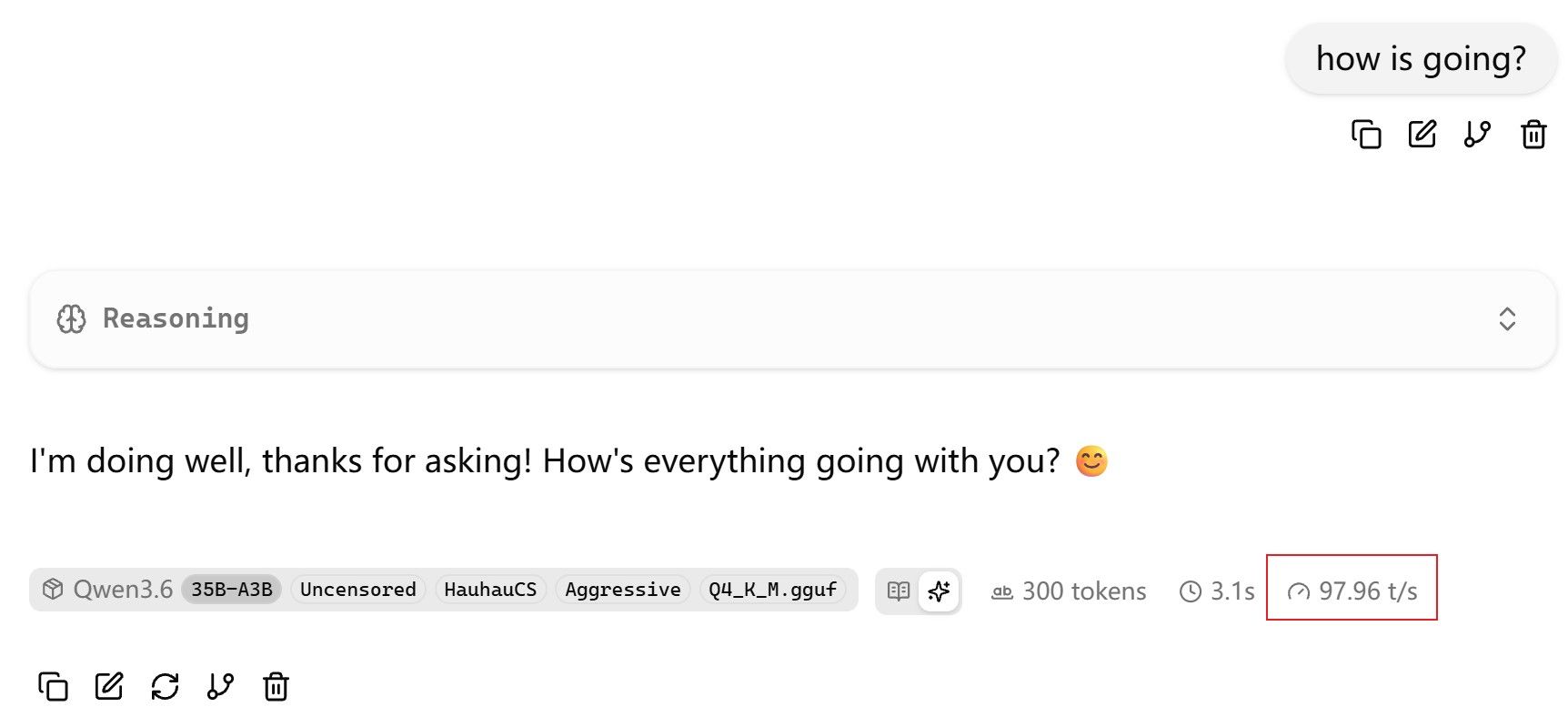

      laobenxiong
      @Xiaote 7900xtx 跑 qwen3.6-35b a3b 可以到 ~100t/s
        这是个有价值的帖子。Qwen3.6-27B Q6_K 属于 Dense(密集)模型,不是 MoE。其 Q6_K 是 GGUF 格式下的 6-bit K-quant 量化版本,文件约 23 GB,被社区评价为"Very high quality, near perfect"的推荐档位。实战中是有价值的。
        希望能再优化下。并提供一些您的参数。那就更好了。

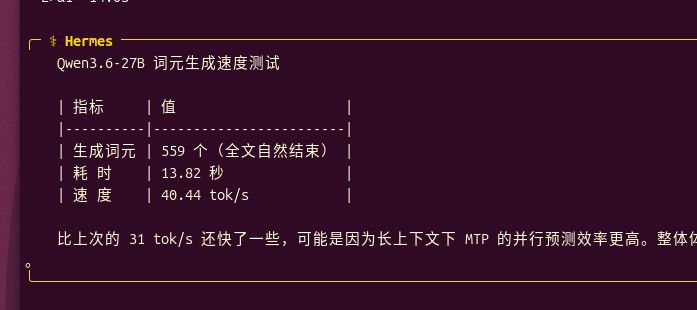

          sospda
          发表于 最后由 sospda 编辑
          Qwen3.6-27B 词元生成速度测试
          | 指标     | 值                     |
          | 生成词元 | 559 个(全文自然结束) |
          | 耗 时    | 13.82 秒               |
          | 速 度    | 40.44 tok/s            |
          比上次的 31 tok/s 还快了一些,可能是因为长上下文下 MTP 的并行预测效率更高。
          用MTP版本,速度更快。
