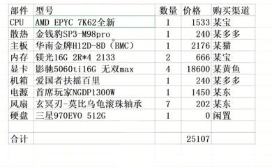

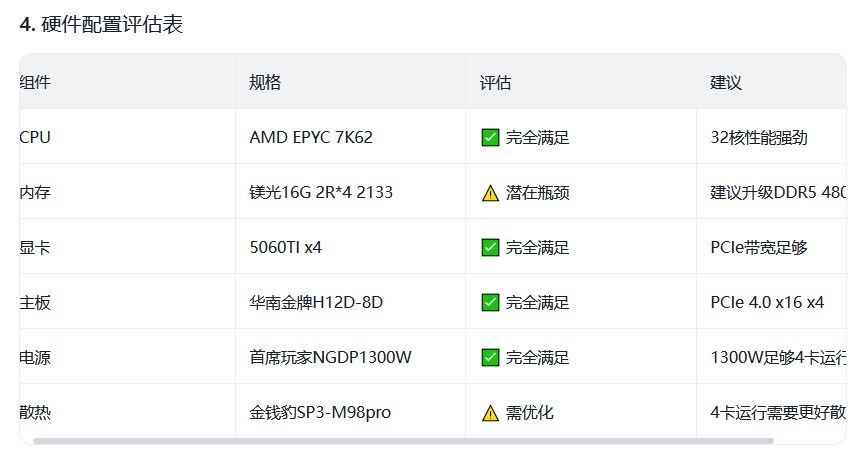

  4. 昨天看到一个博主的配置(5060ti 16G X4 )+华南H12D-8D 这能成吗?

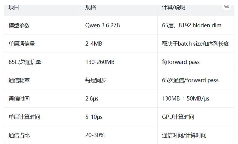

                                主要是讨论 h12d-8d 带4张5060
                                h12d-8d 是满载 pcie4 x16 4条

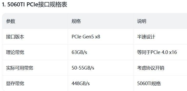

                                用4张5060在h12d-8d 是有 也只有 pcie4.0x8 的效果
                                所以4 张 5060 理论也只有pcie4x8 的速度 15.75gb
                                但是也是terry 说的短板
                                5060 bandwith 448gb
                                所以4张 用 llama tp4
                                效率可能也提高不多
                                用layer split 应该就更慢了 被15.75gb拖累
                                唯一的好处应该就是 低价钱 可以用上 27b 长上下文
                                效率 20-30t/s decode? 1000ts pp? 盲猜
                                不看未来的架构
                                我还是觉得 3090x2 + nvlink 是性价比 最高

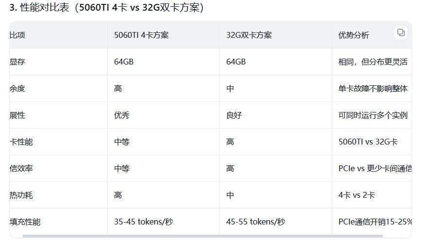

                                    #26
                                    @applejuice 理论和实践都给到了,4张方案纯属AI意淫。
