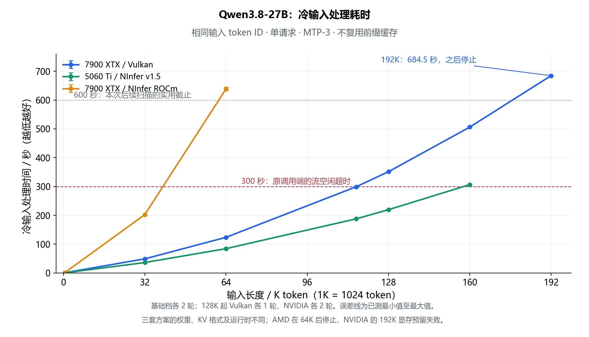

    冷输入处理耗时
    单位:秒,越低越好。
    输入 token XTX Vulkan 5060 Ti NInfer XTX NInfer ROCm
    512 0.80 0.50 1.26
    32K 48.99 36.12 202.52
    64K 123.70 84.35 638.60
    118001 299.01 187.75 停止测试
    128K 351.43 219.57 停止测试
    160K 506.15 306.49 停止测试
    192K 684.48 显存预留不足 停止测试
    32K 时,5060 Ti NInfer 比 XTX Vulkan 少等约 26%;64K 少等约 32%;118001 token 时少等约 37%;160K 时少等约 39%。长输入下的差距,和我实际使用时的感觉基本一致。
    AMD NInfer 的 64K 两轮分别是 632.4 秒、644.8 秒,平均 638.6 秒,已经超过十分钟。对我的交互用途来说,这个等待时间不合适,118001 及后面的档位就取消了。表里的“停止测试”不代表显存不足。

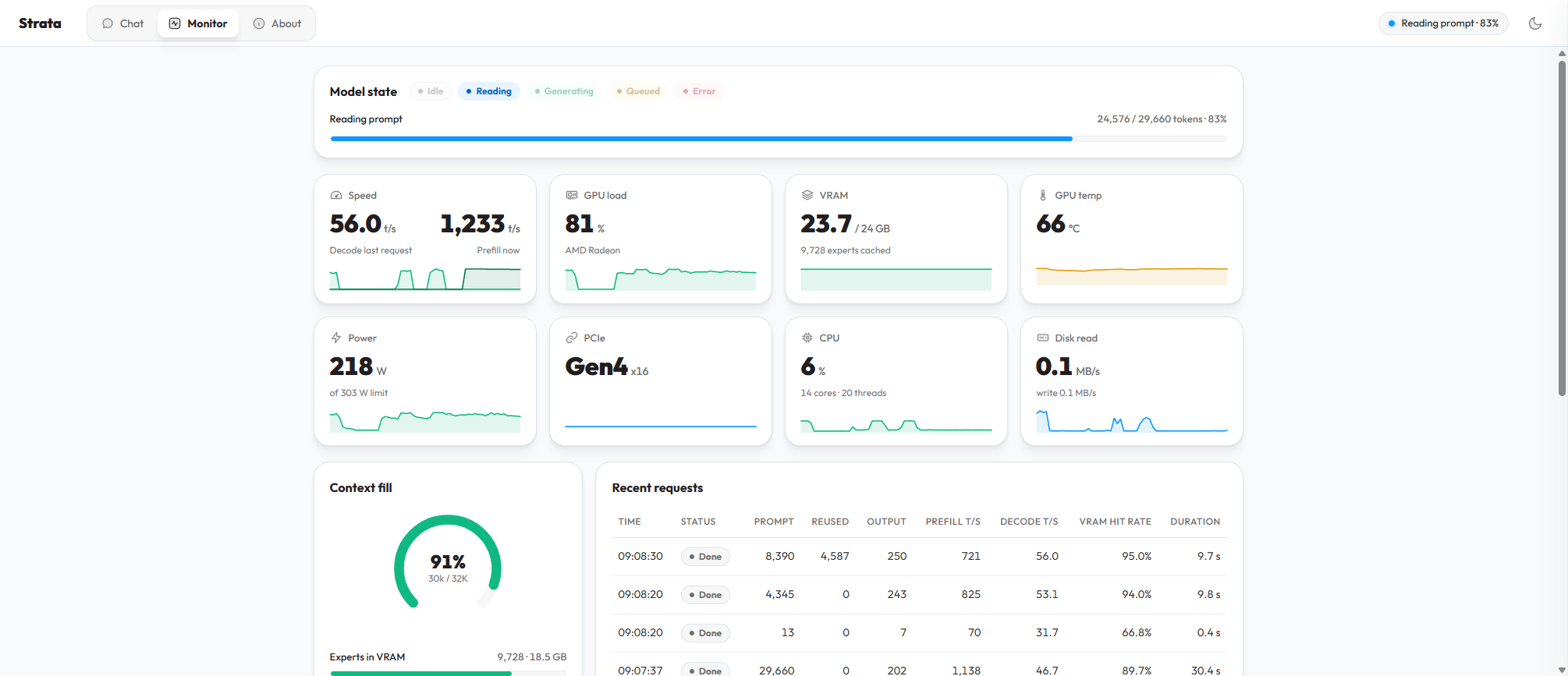

    四、IQ3_S 逐轮对比(同内容同上下文,差别全在引擎)
    轮 41 prompt 41 decode 41 TTFT 41 增量PP 43.1 prompt 43.1 decode 43.1 TTFT 43.1 增量PP
    1 4,345 45 6.96 624 4,345 45 7.06 615
    2 8,364 54 5.19 733 8,379 53 5.36 709
    3 12,795 52 5.45 814 12,838 70 5.47 776
    4 17,225 55 5.33 788 17,232 74 5.46 769
    5 21,671 57 5.38 787 21,666 82 5.61 755
    6 26,085 64 5.47 770 26,080 60 5.57 757
    第 3-5 轮从 52/55/57 跳到 70/74/82(+35%~44%),第 1、2、6 轮持平——提速集中在专家驻留热身后的稳态段。机制上 /metrics 草稿接受率从 36% 升到 77%(128/353 → 292/378),spec4 验证窗口明显更有效。

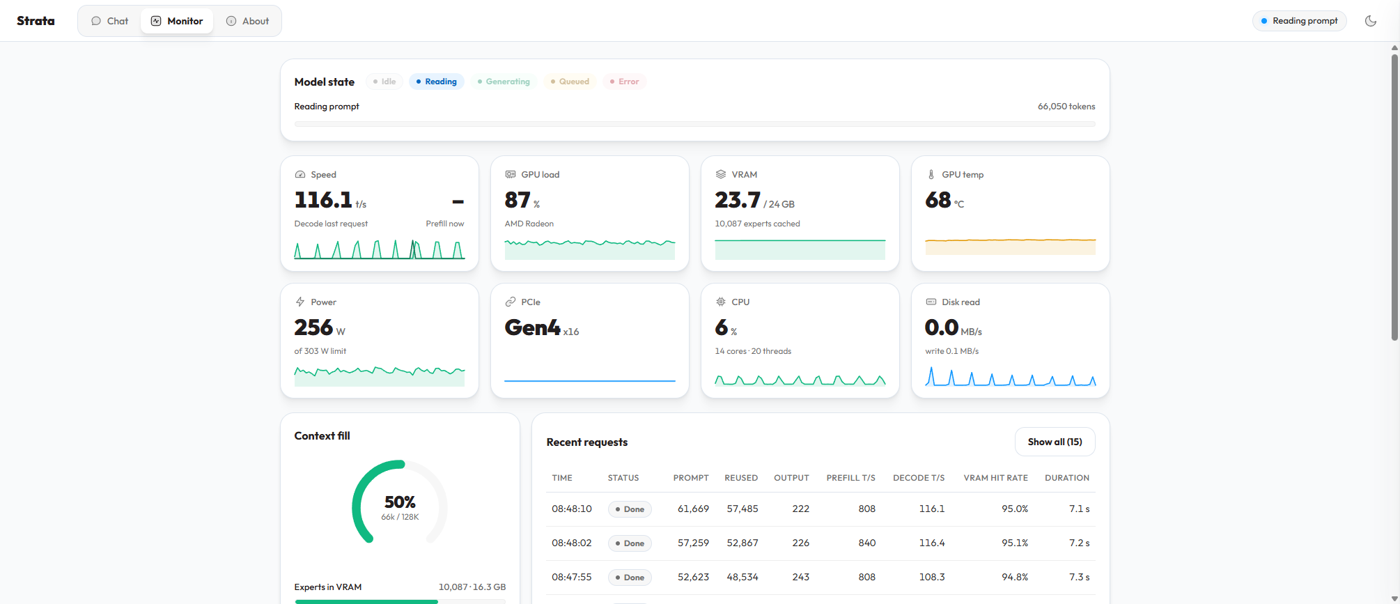

    五、IQ3_XXS 22 轮长链(0.1.43.1,滚到 97K 上下文)
    轮 PROMPT (tok) REUSED 新增 TTFT (s) 增量prefill (t/s) 生成 (tok) decode (t/s)
    1 4,345 0 4,345 6.79 640 199 64
    2 8,346 4,338 4,008 5.03 798 195 87
    3 12,788 8,542 4,246 5.03 845 223 90
    4 17,207 13,012 4,195 4.99 841 205 100
    5 21,649 17,412 4,237 5.00 847 213 113
    6 26,077 21,642 4,435 5.14 863 211 107
    7 30,496 26,288 4,208 5.09 826 201 117
    8 35,142 30,697 4,445 5.15 863 230 123
    9 39,585 35,372 4,213 5.10 825 208 124
    10 43,927 39,793 4,134 5.09 812 212 129
    11 48,316 44,139 4,177 5.10 820 219 127
    12 52,623 48,534 4,089 5.10 801 243 109
    13 57,259 52,867 4,392 5.28 832 226 117
    14 61,669 57,485 4,184 5.23 801 222 117
    15 66,050 61,891 4,159 5.25 791 226 126
    16 70,728 66,276 4,452 5.37 829 222 119
    17 74,986 70,950 4,036 5.20 777 226 124
    18 79,513 75,212 4,301 5.34 805 247 116
    19 83,944 79,761 4,183 5.36 781 228 114
    20 88,406 84,175 4,231 5.34 792 246 120
    21 92,751 88,654 4,097 5.33 769 226 121
    22 96,978 92,981 3,997 5.27 758 243 117
    冷填充 42,237 0 42,237 36.0s 1172 224 65

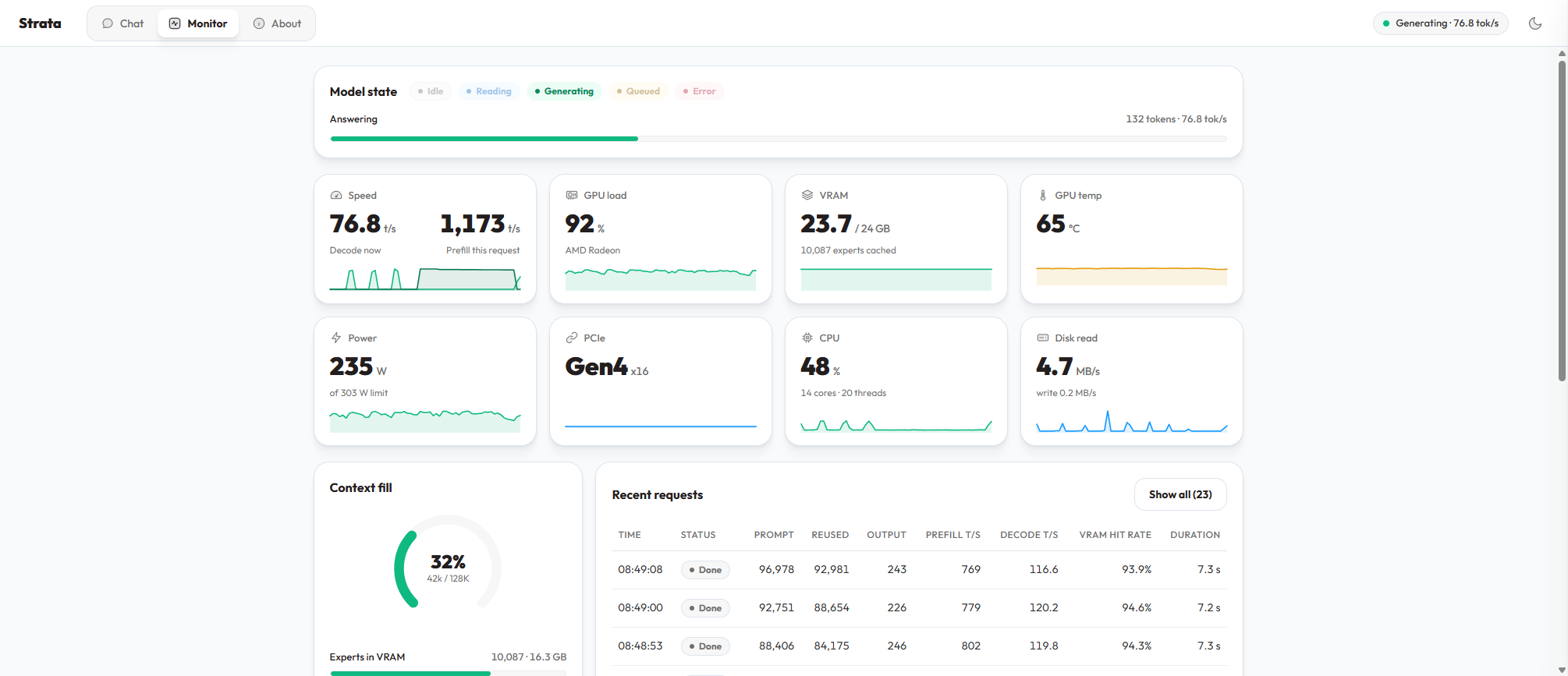

    上下文 4.3K→97K,TTFT 全程 5.0-5.4s、decode 热态 108-129——97K 上下文的首字延迟与 4K 时无差别,单轮端到端 ~7.4s。0.1.41 对照(TTFT 4.6-5.2s、decode 108-124)同型,抽样对比:

    七、Monitor 实拍(v0.1.43.1,运行中抓拍,非空闲)
    • strata_xtx_xxs_monitor_431.png:XXS 热身段,TOK/S 79.3 / PREFILL 1028 / HIT 78%+PCIe 22% / Draft accepted 81% / 10,075 专家 16.3G / PCIe 4.0 x16
    • strata_xtx_xxs_monitor_431_hot.png:XXS 热态,TOK/S 96.5 / PREFILL 1011 / HIT 77%+21% / Draft 84% / RAM 34.2/44.0
    • strata_xtx_s_monitor_431.png:IQ3_S,TOK/S 58.6 / PREFILL 835 / Draft 57% / 9,728 专家 19.0G / ctx 32768 / RAM 40.9/44.0
