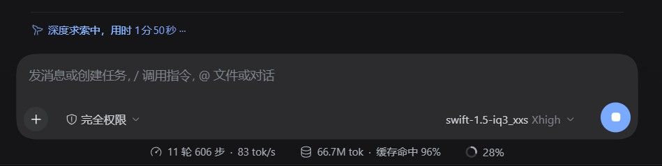

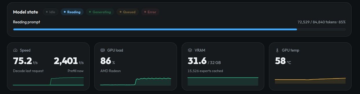

    IQ3_XXS,IQ3_S我的RAM太少,我只有32G,我是把整個N-GARM都放在SSD才能跑IQ3_XXS,PP的速度有個地方要優化
    AI查詢做過的優化,27XX就是個峰值,幾乎都保持在249X~251X之間。
    DECODE 50~130之間,DSH上的均值是80左右。
    已啟用的 prefill 優化(iq3_xxs 與 swift-iq3_xxs 兩個 config 的 env 區塊一致)
    • STRATA_HIPBLASLT_TUNING → tools/hip/gfx1201-hipblaslt-100200.txt(34 行 = 32 個 geometry 標頭)— log 實際確認 hipBLASLt tuning enabled (32 rows, gfx1201, version 100200)
    • STRATA_HIP_WMMA=1 — log 確認 prompt attention on matrix cores on (gfx1201)
    • STRATA_PREFILL_MMQ=1 — prompt experts 走矩陣核心
    • STRATA_SELECT_WMMA=1 — prefill-only 路徑選擇(+1.5%)
    • STRATA_PF_FUSED=1 — log 確認 prompt experts on the fused int8 kernels (STRATA_PF_FUSED=1, #136)
    • STRATA_IO_THREADS=32 — expert 讀取並行
    • STRATA_GFX12_CHUNK=0 — 關掉 0.1.43 的 16384 chunk 預設(避免釘住 RAM 導致 OOM)
    • engine 0.1.43.1,--prefill auto、--kv int8、--kv-resident 32768、--resident-experts(mlock 被拒,pageable fallback 正常)
    未啟用(刻意避開):STRATA_PREFILL_RING=96(A/B 較慢)、STRATA_SH_STREAM、STRATA_STAGE_PIN、STRATA_GDN_CHUNKED(此卡無收益)。
    上次實測的冷啟動 prefill 吞吐(serial、無緩存):59.6K tokens → 2,728.8 / 2,758.5 tok/s,比 skill 記錄的 96.6K→1616 參考值高很多(fused 核心 + tuning 表的效果)。decode 約 67-86 tok/s,drafts 接受率 ~80-90%(893/1163 這筆偏低,屬正常波動)

    STRATA又又又又更新了,R9700 + 32G DDR4 ,DECODE能經常性看到110~125ts

    v0.1.43,R9700是PREFILL提升到2500左右
