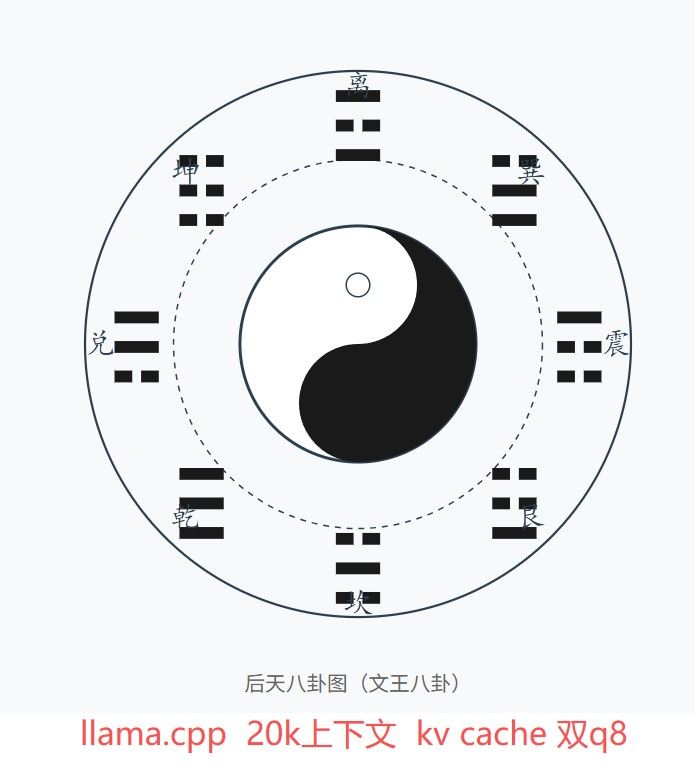

    写这个帖子是群主提议,本来我是向论坛朋友hotpigwk道歉的,之前他发的关于v100 16g显卡跑大模型的提问,我在帖子下喷这个卡垃圾,不行。今天早上看油管,无意看到有群友评论他自己的v100 16g显卡,在开启turboQuant后,上下文可以跑到100k。马上引起我的兴趣,因为手上有个5600ti 16g显卡,月初按着老特指引去搭建了qwen3.6-27b q4模型,驱动hermes,发现智力在线!真心可以干活,可是无论怎么搞,只能稳定跑20k上下文。顿时觉得16g显卡就像鸡肋,食之无味,弃之可惜。能用,但是又不省心。hermes自带的上下文都15K左右了,做稍微复杂的任务,马上oom。啰嗦了半天,开始进入主题。16g显卡其实也可以跑64K甚至更高的上下文。

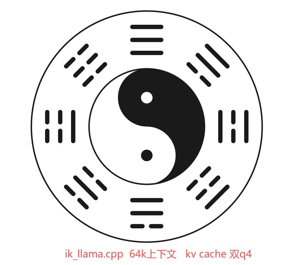

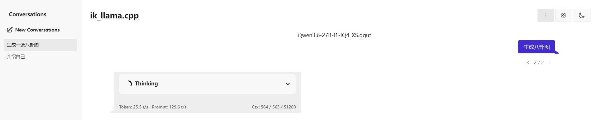

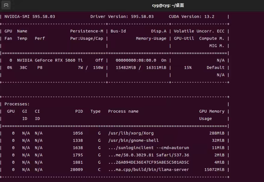

    1.上面是双q4运行50K上下文,其实可以跑到65535就是64K上下文的,我看着远程的向日葵,占用了400M左右的显存。
    2.原文提供的https://huggingface.co/sokann/Qwen3.6-27B-GGUF-4.262bpw ,我并没有下载,我还是用之前的Qwen3.6-27B-i1-IQ4_XS.gguf,之所以跑相同的模型,目的是想知道带有turboQuant的ik_llama.cpp是不是真的比官方的llama.cpp上下文翻倍。
    3.测试结果:确实是翻倍了,原来我只能稳定跑20k上下文,在极端双q4下,我成功跑到64K上下文。此时显存占用99%了。为了稳妥起见,我还是选择了50k上下文。速度上没有明显变化,都是25-27t/s,大家可以自行测试用原文网友的模型看看,可能会真能跑到100k,我这个50k已经满足。

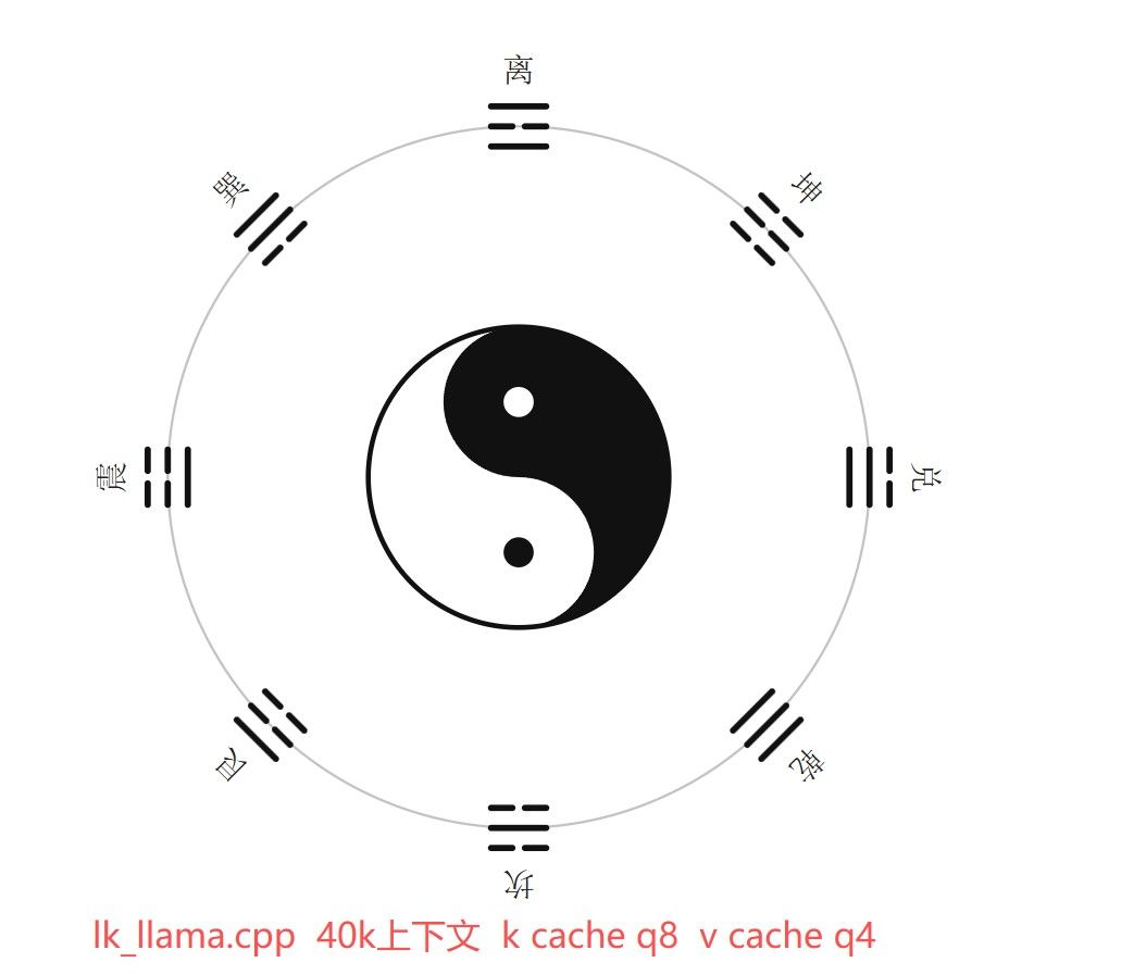

    下面是不同压缩的测试结果。
    以上图片均是实际测试,并非云的。老特要想什么测试图片,可以提出来,我有空去测。

    3个速度都差不多,25t/S,建议用 k q8 ,v q4,这样压缩质量和空间都比较好。集成了turboQuant的ik_llama.cpp确实可以大幅提升上下文压缩空间。N卡,A卡都有效果。以后16g卡跑27b模型会越来越好用

    @terry 我手上没这个卡,下午抽了点时间。用5060ti试了一下,同样是16g显存,应该有参考意义,之前用官网的llama.cpp跑qwen3.6-27b q4,最多开20k就不行了,下午试了一下这个ik_llama.cpp跑了一下。100k是跑不了,不过试了开50k上下文驱动hermes没有问题!速度25t/s。因为开着向日葵远程测试的,把向日葵关了估计能上到60k,用着算是不错!我发一下参数-c 51200
