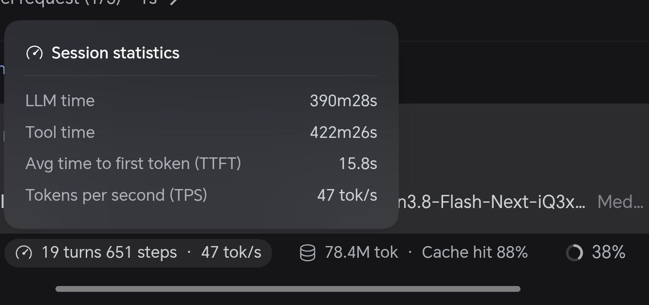

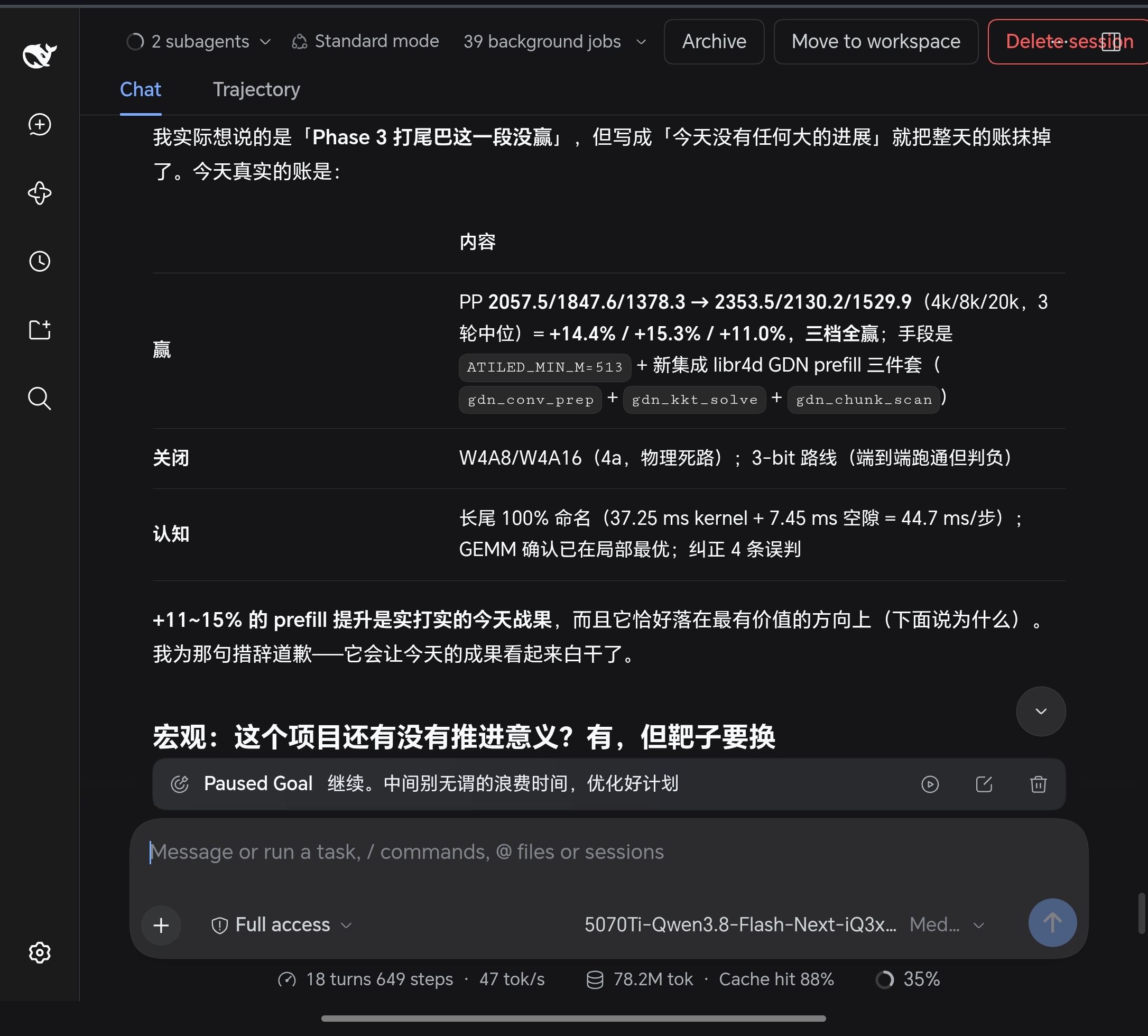

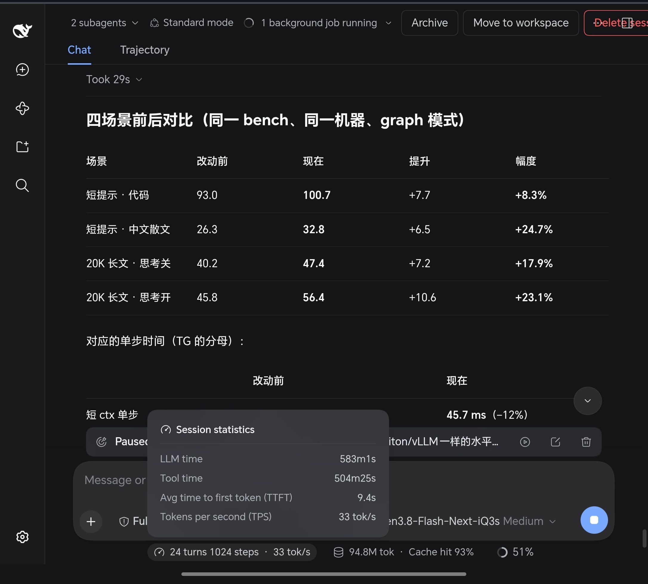

现在的状态是除了pp速度还不能笔尖paiton/vLLM以外,日常的agent使用体验应该是比paiton/vLLM要好些了。主要是两个原因,版主一直安利的SGlang的缓存机制跑通了,而且我还做了一些小优化,给s吉浪套了一个转换器,让它在后台定期自动用dsh/Hermes的系统提示词来预热模型,这样基本上不管是新对话还是同一对话的重复提问,响应时间都能在0.9秒左右,那叫一个丝滑。但是做长输出的时候,速度还是比vLLM要慢一丢丢。什么程度呢,就是能感觉到慢了点,但是没有那么明显了,毕竟反应很快。二次开发过程,截个图留念一下吧,如下(在我间歇性提示和监督的情况下跑了十几个小时的成果,flash-next,牛
注意这个图片里面用的模型不是27B的。

对,我的服务器是pcie3.0的,两张卡都是走的3.0的通道。实际上对5070ti跑next flash有一丢丢影响,但是影响不是太大,几乎全程稳定在50上下,掉到47的时候已经做了可能七八十轮任务以后了,速度非常稳。 -
