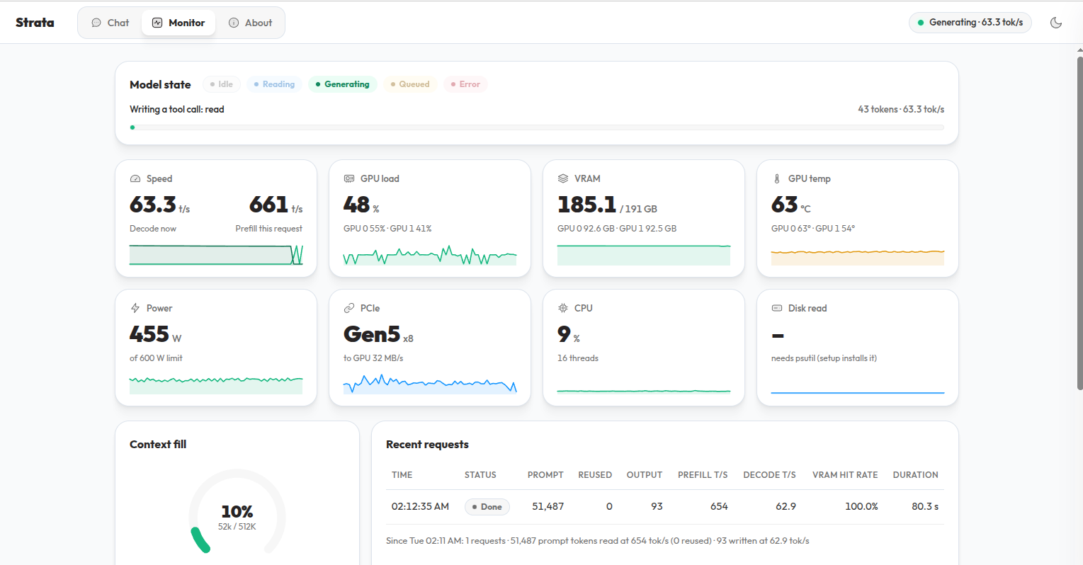

实际使用截图:
图里正在生成一个
read工具调用。下面那条已经完成的请求,统计是:项目 数值 输入 51,487 tokens 输出 93 tokens Prefill 654 tok/s Decode 62.9 tok/s 请求总耗时 80.3 秒 专家显存命中率 100% 截图当时双卡合计显存占用 185.1GB,两张卡分别约 92.6GB / 92.5GB。GPU 合计功耗读数约 455W,这是显卡传感器读数,不是整机插座功耗。
所以现在可以更新成:1017 不只是能输出几个字,已经能接进 OpenCode 发起实际工具调用请求,截图这条请求的 decode 约 63 tok/s。
不过这不是统一条件的 benchmark:这条输入约 51K,只输出了 93 tokens,不能代表所有任务和上下文长度。也不要拿它和旧帖 Qwen 的 210 tok/s 直接横比,模型、量化和请求都不同。
