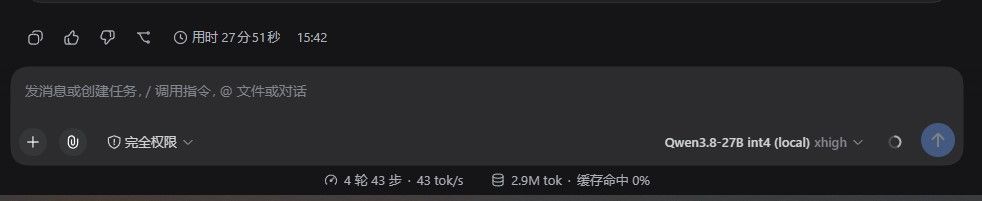

    @paul-hou 谢谢,我的token输出在40,我看了下,不带视觉看图功能吗?本来想试试的,但是我需要视觉功能啊。
