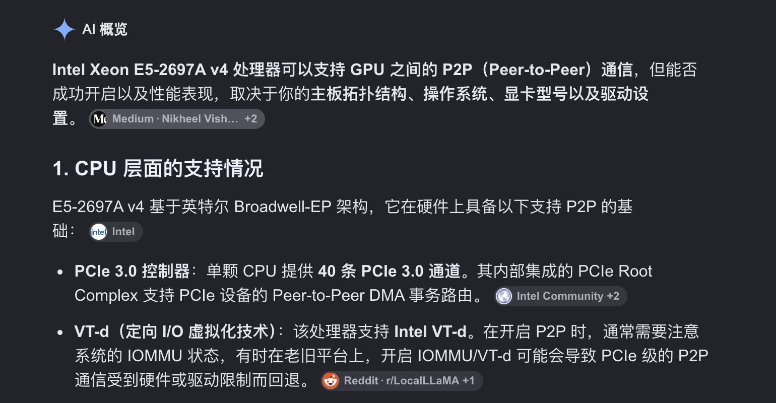

        我没看懂你的帖子,如果是单路 CPU E5 系列,两个GPU 应该是挂在一个root complex 下啊?怎么还会跨 Root Port P2P?
        这颗CPU :Intel Xeon E5-2697A v4 支持P2P. 一颗CPU 怎么会挂在不同的 Broadwell Root Port ?

          @suboyang 说:
          谢谢指出问题。是我帖子里“不同 CPU Root Port”这个说法不严谨。
          我的机器是单路 E5-2697A v4,两张 GPU 都挂在同一颗 CPU 下,只是分别接在这颗 CPU 的不同 PCIe Root Port 上。
          所以这里说的“跨 Root Port P2P”是同一 CPU、不同 Root Port 之间的 P2P,不是跨 CPU。
          suboyangS 2 条回复 最后回复

                  @PhoenixRise2026
                  还有一个知识 就是所有的志强CPU AMD的撕裂者 ZEN 系列都是跨 Root Port P2P DMA,这个是企业级CPU默认支持的。
                  Root Port P2P 可以看成交换机的两个端口。root complex就是那个交换机。任意两个GPU通信 都需要Root Port P2P DMA。 PCIE switch 是4个GPU以上的解决方案。
