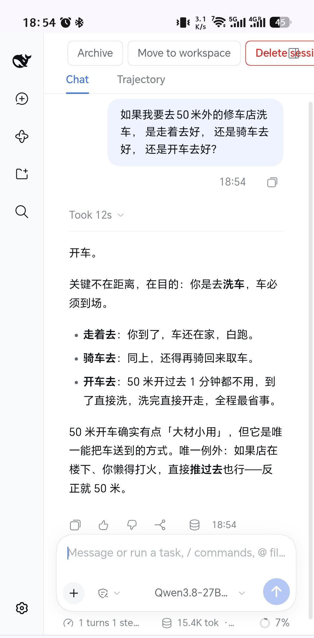

          让AI回答一个问题:“如果我要去50米外的修车店洗车, 是走着去好, 还是骑车去好, 还是开车去好?“
          你的27B 怎么回答?
          fcmeF 1 条回复 最后回复

            fcmeF
            fcmeF
            fcme
            @suboyang
            这是刚刚的截图,成功!Screenshot_20260927_185458_com_android_chrome_ChromeTabbedActivity_edit_412627554210771.jpg
            个人的repo,欢迎指教

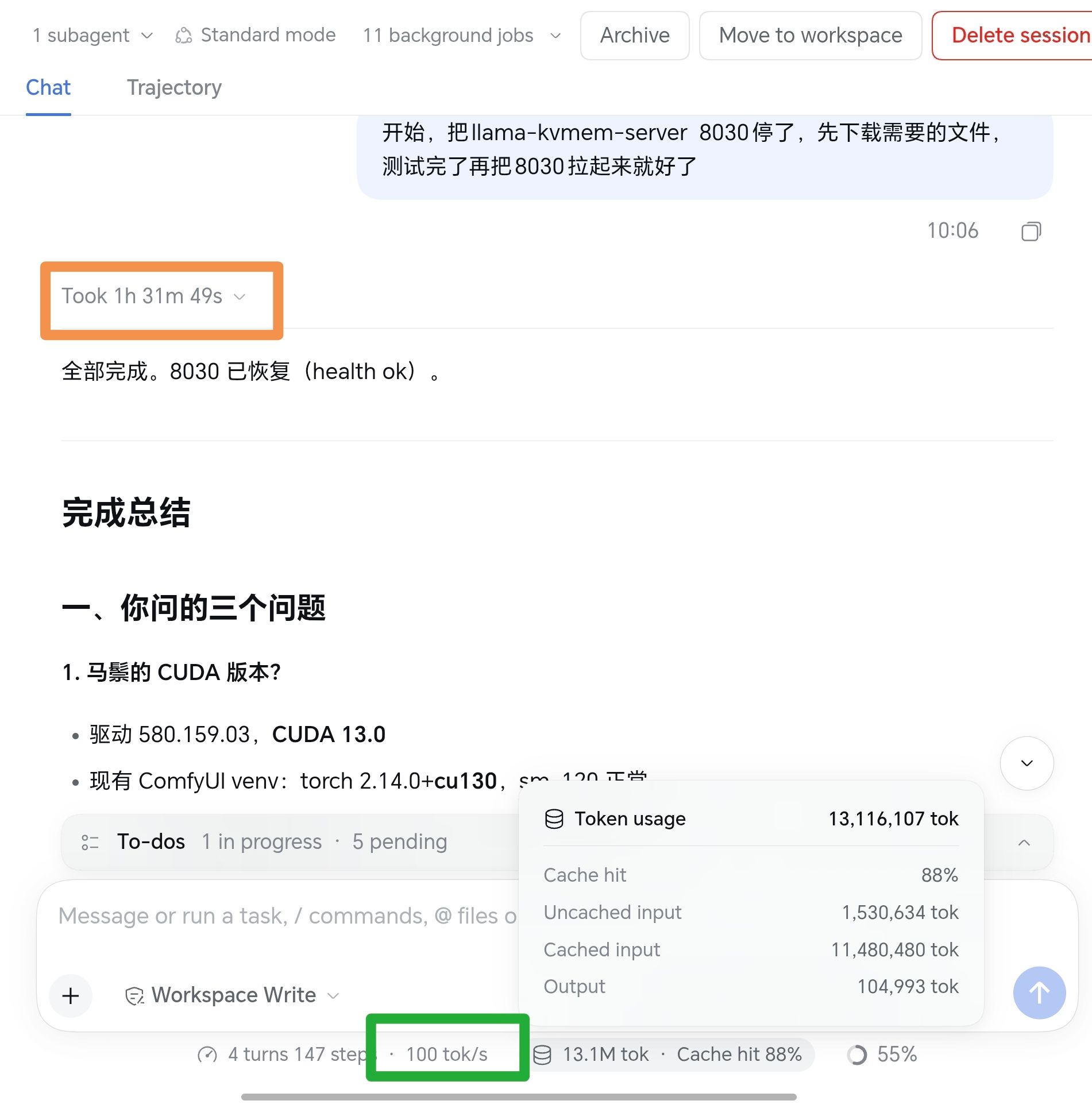

                          先上个图,证明千问3.8 27b在本地的能力和价值。
                          自己吭哧吭哧跑了一个半小时,不断链直接在本地部署好了给5070ti用的minimax h3的docker,一次过,我愿称之为本地的deepseek flash V4!
                          个人的repo,欢迎指教
