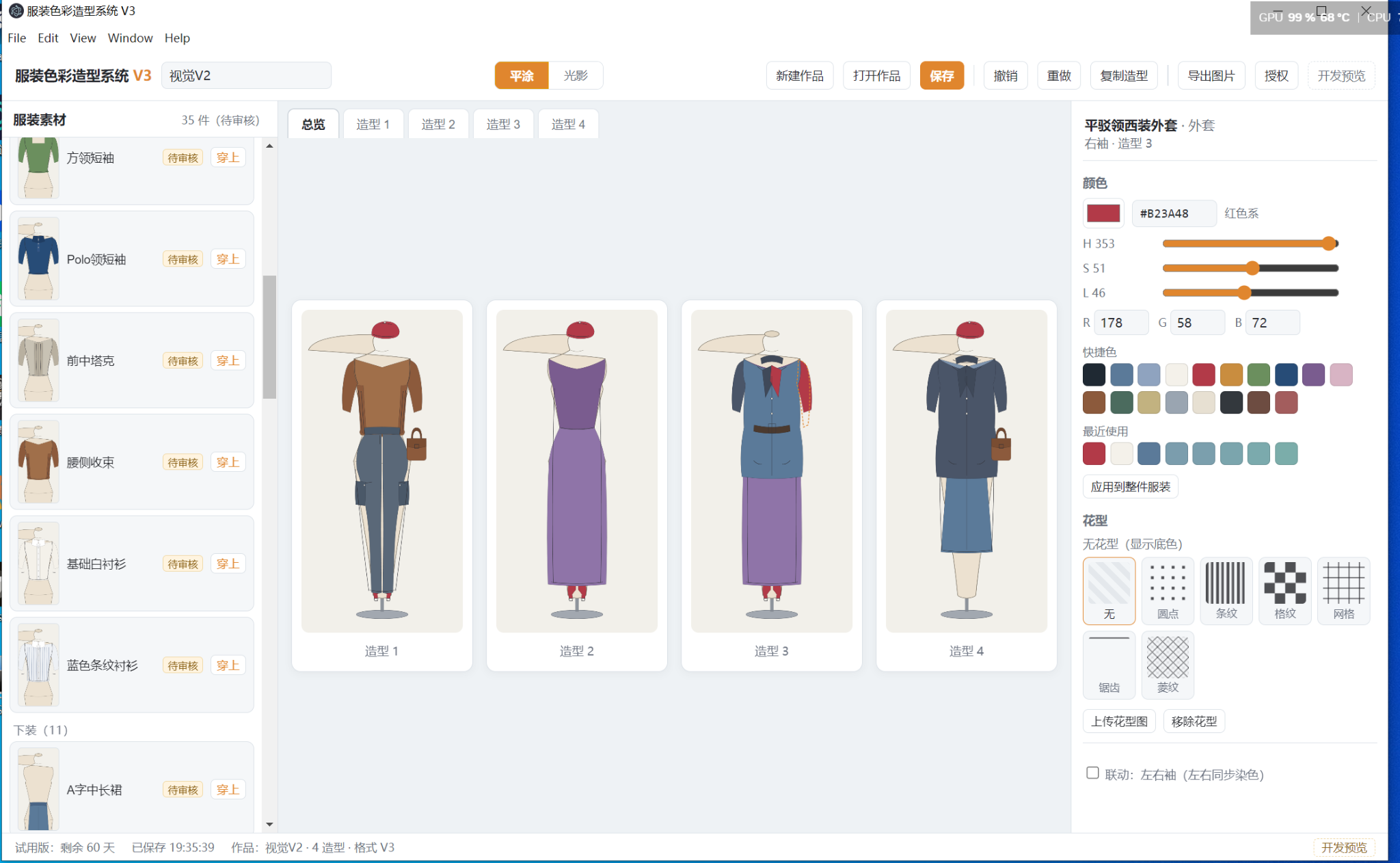

    我直接拿自己在做的「服装色彩造型系统 V3」做长任务测试。这是一个用于人物形象设计和服装色彩教学的 Windows 桌面软件,包含换装、服装分区调色、花型、叠穿和 Look 管理等功能。项目从 9 月初的设计与交接到 10 月初持续迭代,前后约 4 周(断续开发);截图中的素材栏显示约 35 件服装与配饰素材,并有 4 个独立造型 Look。
    它不是只展示图片的 Demo。系统里要处理的功能包括:
    • 服装与配饰穿脱、四套 Look 独立编辑
    • 服装分区域换色,支持 HSL / RGB / HEX 调色和快捷色板
    • 圆点、条纹、格纹、菱纹等花型,以及上传自定义花型
    • 平涂 / 光影模式、SVG / Path2D 矢量服装结构、分区编辑与图层遮挡
    • 保存、打开作品,Undo / Redo、复制造型、PNG 导出
    • 离线授权与 60 天试用、绿色版和 Windows 安装包
    所以项目涉及 Electron 桌面应用、状态管理、本地文件、IPC、授权、矢量绘图、服装几何、图层、导出、自动测试、E2E 和 Windows 进程生命周期等多个环节。
    为了测试本地模型,我不是只让它在现有代码上补几行,而是整理产品需求,让本地 Qwen 根据需求参与系统实现和后续开发。这更接近测试它能否理解产品、拆分任务、实现功能、修 Bug、跑测试并完成交付。

    这套 Qwen 是 Text + MTP,没有 Vision。它能写 SVG / Path2D、算坐标、调服装几何、做图层和像素断言,但看不到自己画出来的东西是否好看。
    有一次它重做人台后自动测试全过,截图里人物左肩却伸出一个巨大的米白色三角形。视觉模型检查后,我把反馈交回本地 Qwen;它发现颈部路径控制点少加了 B.cx,导致坐标从人物中心附近飞到 x≈26,Path2D 闭合后就出现了这个三角形。修完后人台恢复正常。
    现在我的工作流是:本地 Qwen 连续开发 → 自动测试 → 生成截图 → 视觉模型验收 → 把结构化意见交回本地 Qwen → 继续修改。Coding 能力和视觉能力是两件事,视觉验收仍要有人或视觉模型参与。

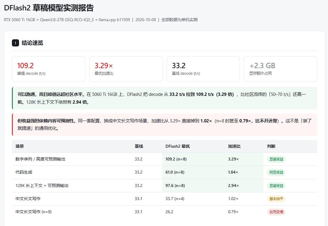

                  我也测试了NInfer,不过是windows平台,也就只能开到96K,如果在ubuntu系统下,能开到128K
                              為了128K強烈建議去裝linux 在200K以下每多一點都很有感
                              懒人烘培懒 1 条回复 最后回复

                                  用dflash2可以开到128K,还更快一点
                                  • H
                                    H
                                    hyaska
                                    发表于 最后由 hyaska 编辑
                                    llama.cpp的dflash2原来是把2种组合一起用
