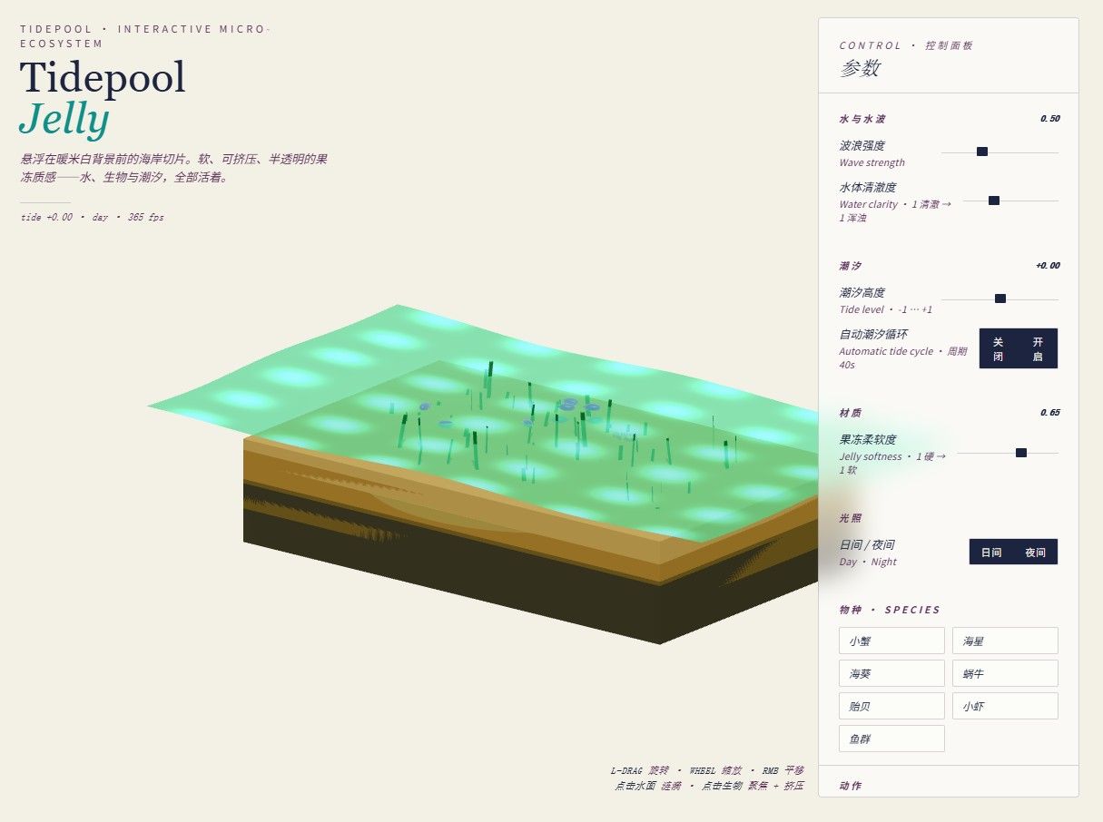

        我用DSH+qwen3.8-flash-next-iq3_s(Strata v0.1.42)试试
        主机 Ubuntu 26.04硬件配置:
        • CPU Intel i7-9700
        • 内存 60.48 GiB DDR4
        • GPU 2× RTX 3090 24GB (NVLink存在但引擎不用)
        • 主板 Gigabyte Z370XP SLI-CF (PCIe Gen3 ×8 / ×8)
          GLM 5.3 FLASH 在线,花了44分钟,用了150K token(思考可能花了500-600K) , 可能是选了ultra high的原因,生成的效果太差了:

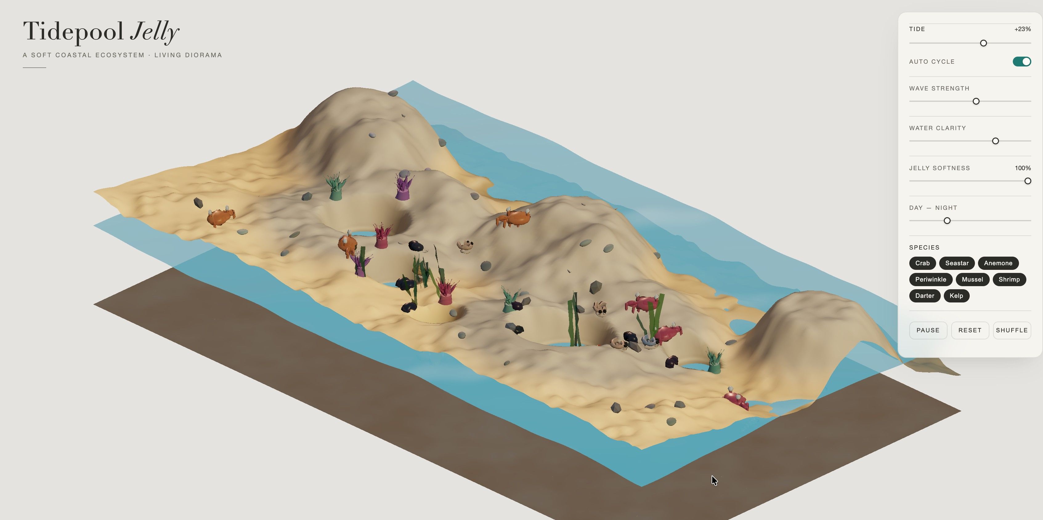

              单台dgx spark, dsh+qwen3.8 flash next a5b 56t/s 1轮122步,共计17.7M token,输出127Ktoken,花费50.21分钟:

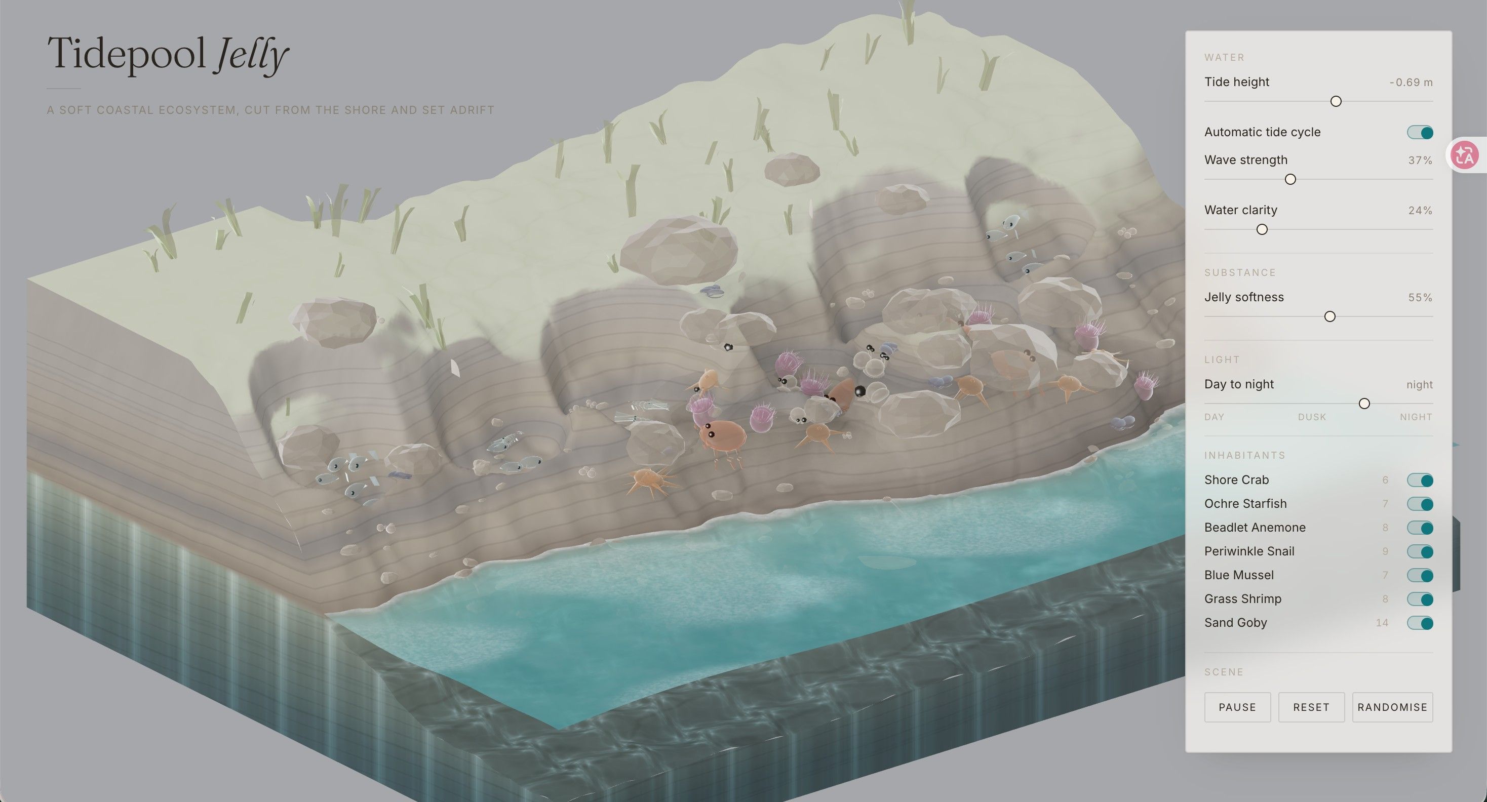

                muse.ai 5分12秒, 还可以:
                tidepool-jelly.html
                  muse.ai 5分12秒, 还可以:
                  tidepool-jelly.html
                  @Tony-Wang said:
                  tidepool-jelly.html
                  這個互動式作品 厲害了 很適合學生教育內容

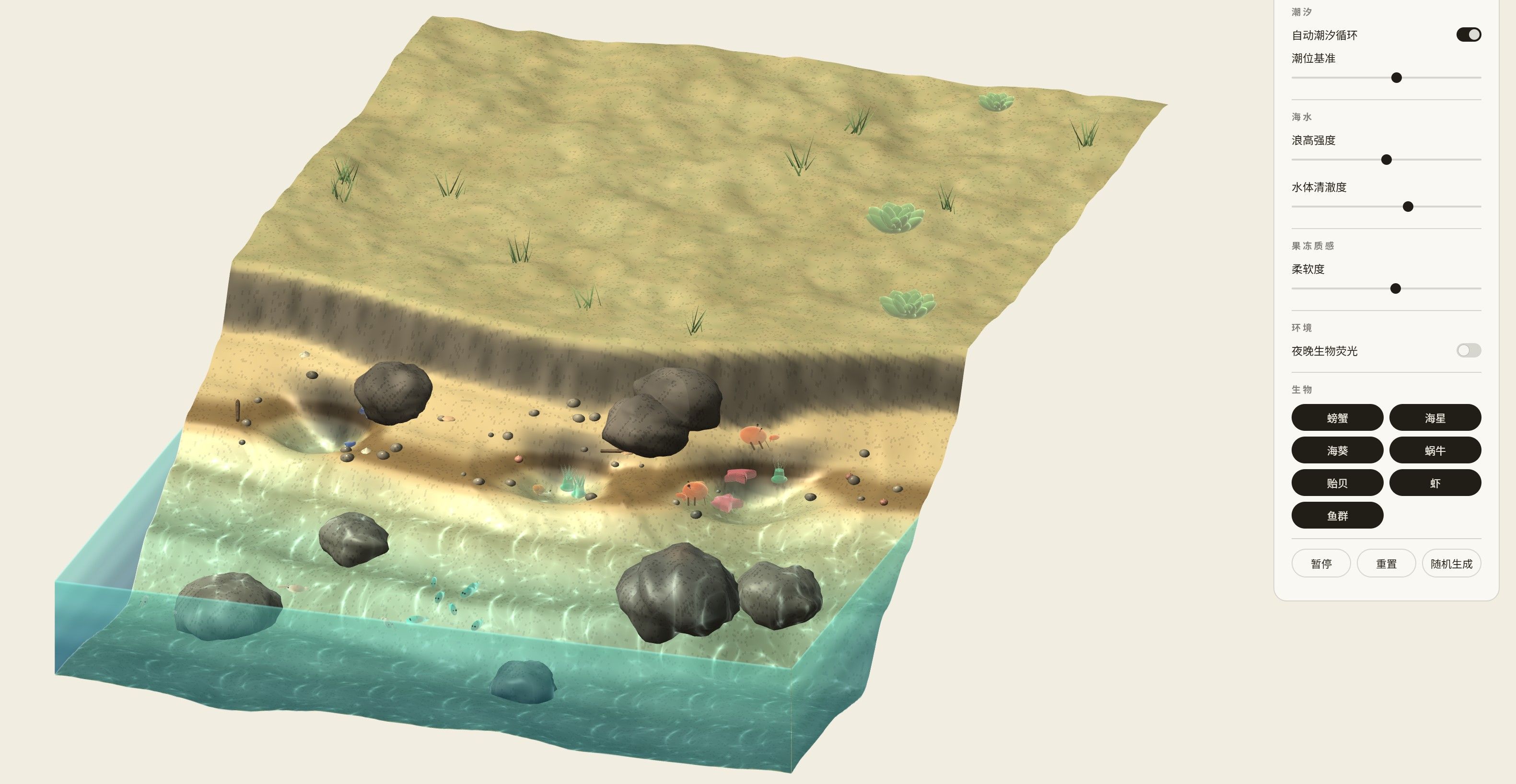

                    SGlang qwen3.8 27B NVFP4, pro 5000 48G. 36分钟.
                    Tidepool Jelly.html

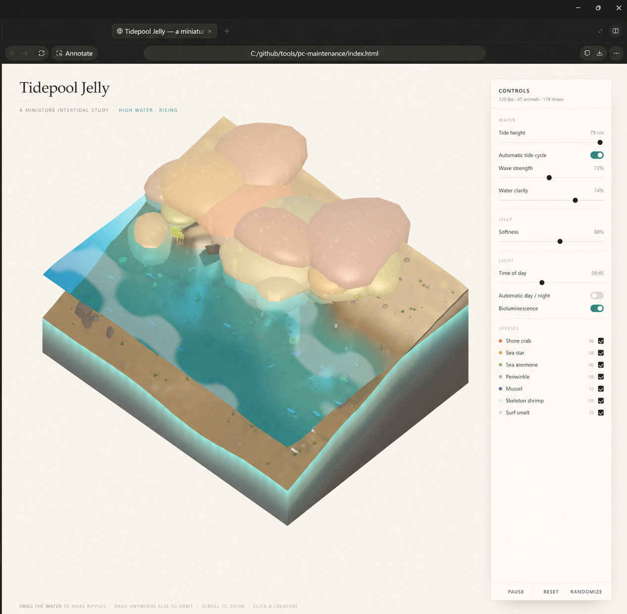

                          也交一份 Tidepool Jelly 的实际测试记录。最终做成 Three.js + custom shaders 的单文件 HTML,约 1.43 MB,Three.js r170 内联,无 CDN / webfont 依赖。
                          coding agent / harness
                          用的是 Codex Desktop,CLI core 0.162.0-alpha.17.2;chat 的 model route 是 strata/strata-active,effort = high。Backend 是本机 Strata 跑 Qwen3.8-Flash-Next(SC117 GSQ-RCO-abliterated,IQ3_S),context 262,144 tokens。Codex 负责文件读写、PowerShell / Node checks,以及 in-app browser 的 console 和交互验证。
                          硬件 / 配置
                          Windows native;AMD Ryzen 7 9700X 8-Core + NVIDIA GeForce RTX 5080。Dashboard 显示约 61 GiB 可用 RAM(当时占用 55.1 GiB),GPU 温度 45°C。采用 GPU expert cache + RAM / 文件分层,截图当时 experts in VRAM 为 4,030 / 7.6 GB,context 使用约 87K / 256K。
                          耗时
                          按 Codex chat 两轮的 elapsed time:初次实现与 runtime 修复 1小时26分13秒;追加离线单文件交付 33分37秒;合计约 1小时59分51秒。这包含 tool、browser 验证和等待,不是纯 model decode 时间,也不是一次零修改就成功。
                          遇到的 error
                          初版 Node syntax check 通过,但 browser 内 custom shaders 没有编译成功:vec3/vec4 return type 不匹配、fragment shader 使用 attribute、缺 varying / uniform、vec2 使用 xz.z。后面逐项修复。还调整了 orthographic camera framing、被水色盖住的 cutaway strata、过曝和 night UI。
                          单文件打包时又遇到 Three.js r174 分包,以及 String.replace 把源码里的 $' 当 replacement pattern 展开而损坏 payload;最终换 r170 self-contained build,并用 function replacer 重建。
                          验证与效果
                          修复后的 browser 测试记录是 console 零 error / warning,HUD 120 fps、61 animals、178 draws(仅这台机器这个 viewport 的观察值)。五个 slider、species visibility、Pause / Resume、Reset、Randomize 和点击 creature 显示 species card 都有交互验证。Randomize 61→62 animals,隐藏一种 species 后 draws 178→148。
                          离线 HTML 做了静态依赖检查和 Node syntax check;browser 功能测试走 loopback HTTP。Agent browser 不支持 file://,所以不能把它说成 agent 已实测双击离线运行。最后 responsive breakpoint 调整也未再次 browser 复验。
                          个人感受:最终能交付可交互作品,但首版 shader runtime error 和打包返工占了不少时间。单看 syntax check 不足以判断 WebGL 成功,实际 browser console / 交互验证非常必要。
                          作品截图:
                          Tidepool Jelly

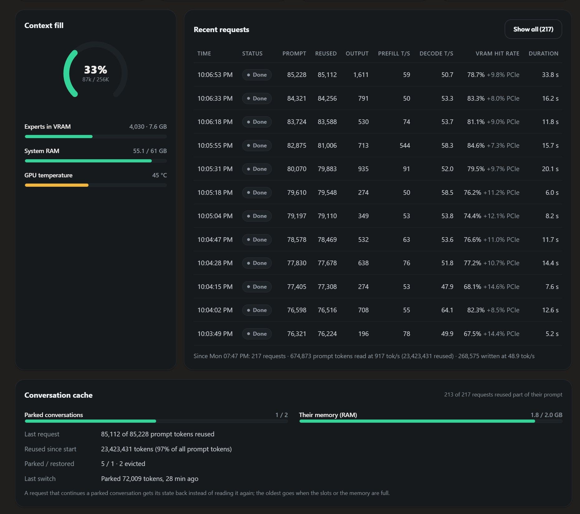

                          Strata Dashboard:
                          Strata Dashboard
                          Dashboard 的 217 requests、674,873 fresh prompt tokens、23,423,431 reused tokens、268,575 output tokens 和平均 decode 48.9 tok/s 是 engine 自启动以来的累计统计,包含其他 conversation,不能算成这个作品单独的 token 成本。截图最后一次 request 为 33.8 秒、decode 50.7 tok/s;120 fps 是作品 rendering,和 model tok/s 是两回事。
