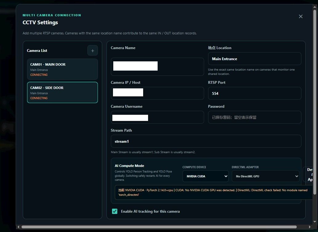

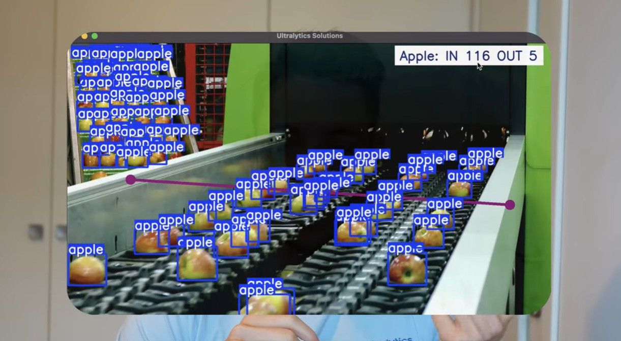

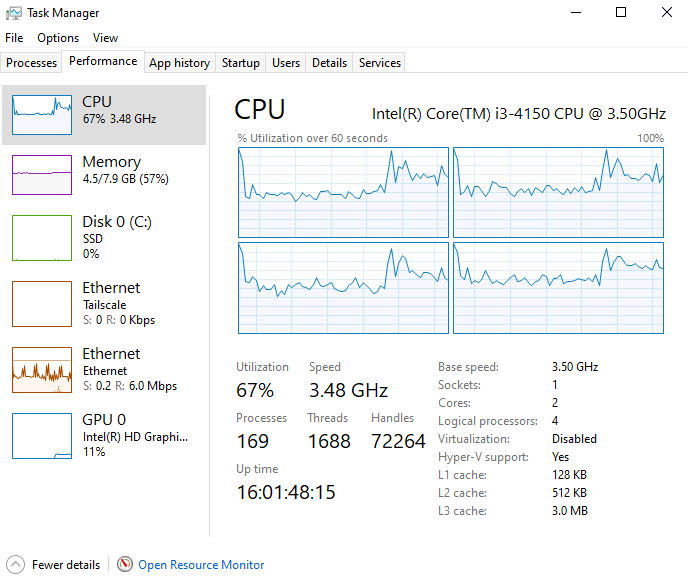

我也不懂什么叫做工控。。。我的不用什么加速器,单靠十多年前的cpu,使用最新的yolo 去检测。。
有cuda当然是更好,正叫顾客order rtx 3050 6gb,这种小事情不用用到high end GPU, 我家里的游戏卡刚好是rtx3050 6gb, 实测了才建议顾客去买。。。
没有放实际照片,但是这个设计表是呈给顾客的构思,按照设计表去把事情做出来。。
实际的cpu 运行状态,
另外一种就是放在传送带算东西的。。。

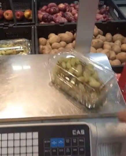

还要另外一种是放在秤上
