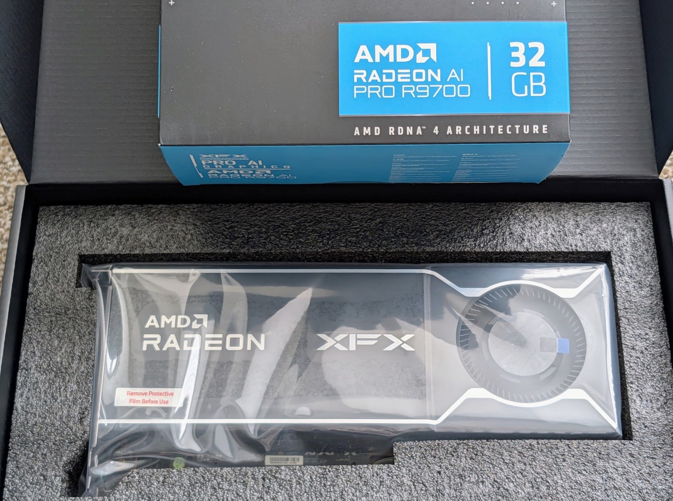

  • [申请精华帖]秀一下刚到的R9700,以及初步配置llama.cpp
    jenaflexJ jenaflex
    AI硬件 amd rocm r9700
    享用顺序,新手先看“二更”,然后到第7步开始按照“一更”
    原帖:
    可以开始玩啦

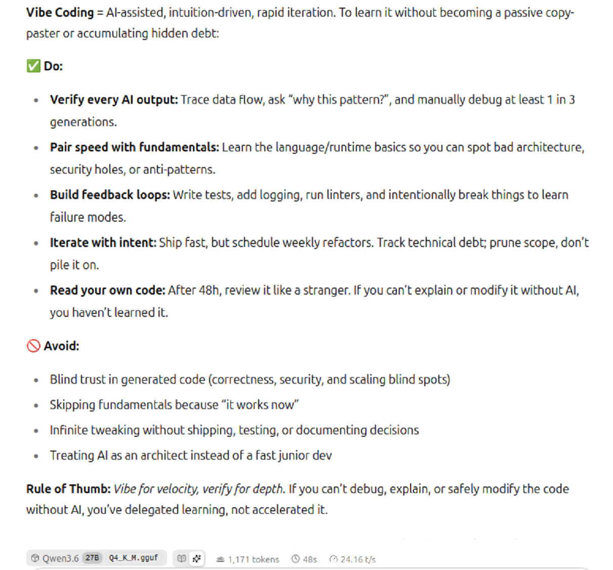

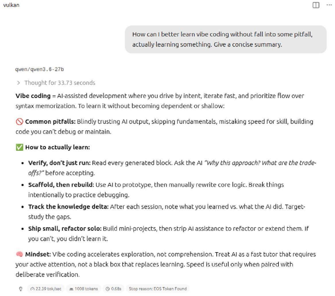

    最后回到Mint22.3,配置好了,先是简单测试,感觉24t/s有点小失望,还有优化空间。
    • LM-Studio的Vulkan runtime,完全懒人傻瓜化,打开即用,23t/s
    • 编译Rocm llama.cpp-server
      LM-Studio 没有针对 AMD R9700编译的Rocm llama.cpp
      已经尝试通过加launch参数 - 伪装RDNA3的办法,加载模型会长时间卡在97%
    遂自己编译 llama.cpp, 24t/s

    最后跑起来
    先测下40k上下文,开了Flash Attention, KV Q8
    ~/llama.cpp/build/bin/llama-server -m /home/<user>/.lmstudio/models/lmstudio-community/Qwen3.6-27B-GGUF/Qwen3.6-27B-Q4_K_M.gguf --port 1234 -ngl 999 -c 40960 -fa on --cache-type-k q8_0 --cache-type-v q8_0 --threads 2
    去浏览器输入 localhost:1234,就可以看到对话窗口(如之前截图)
