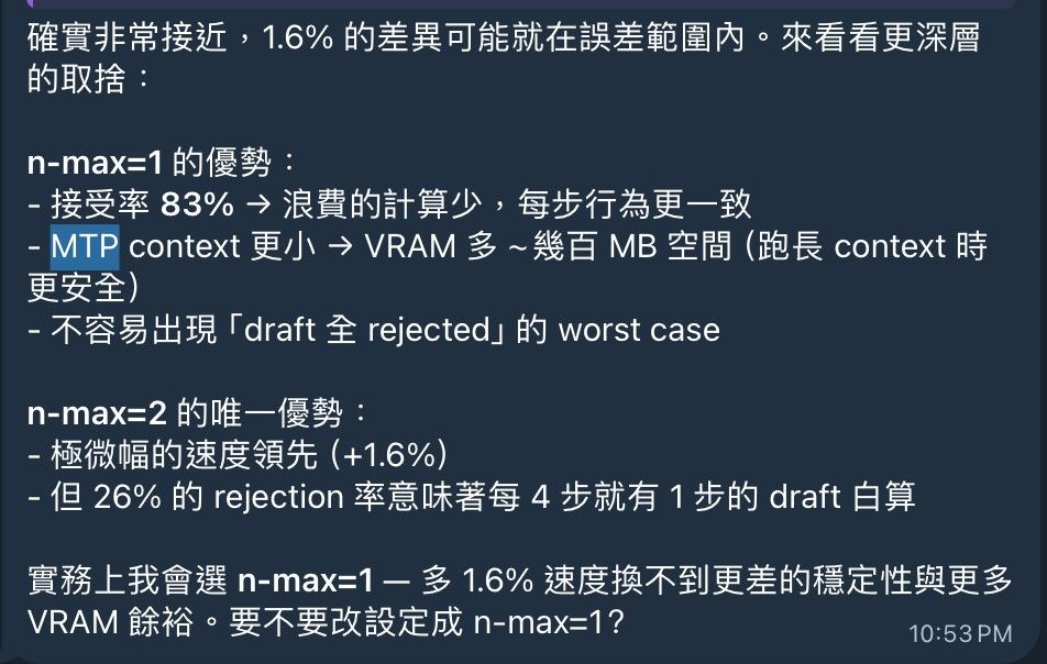

            MTP TG 50 t/s , 這MTP 為這個Dual RTX 5060 Ti 16 GB 組合增高了不少實用價值, 假如我都還沒買顯卡 試試6張 RTX 5060 Ti 16GB 組成 96GB VRAM 組 (用Workstation 主機板 6 x PCIe 4.0 x 16 lanes , 通訊速度 32 GB/s) 做Tensor Parallelism 張量並行 不知道TG 表現如何 ?
            • kos orK 在线
              kos orK 在线
              #43
              MTP 版本需要設一個參數 Draft tokens (num_speculative_tokens or spec-draft-n-max): AI 幫我測試過 最後1 或 2 是最快的參數, 你也是設定1 或 2 嗎?2 速度只比1 快了3 tokens /s 但是它有一個"準確度" 降了很多(浪費算力) 我跟AI都認同Qwen3.6-27B-MTP-GGUF 最後選擇1 是最佳MTP參數

                    @kos-or 上面试的都是MTP=3。目前在研究FP4 & 升级CUDA 13.2,13.3。
                    • kos orK 在线
                      kos orK 在线
                      #47
                      我用的是llama.cpp + Ubuntu + 2 x RTX5070 Ti in PP 來跑同樣一個模型, 最佳MTP draft-n 設定居然會不同 有趣了
