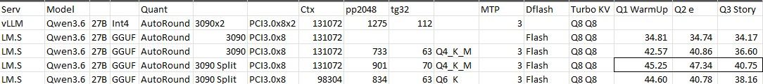

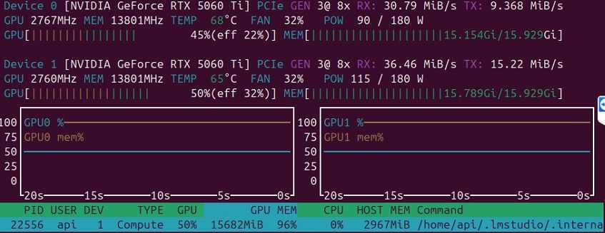

    卡终于到货。等到天荒地老..。
    马上把双卡插进去,测试.
    历尽星霜岁月长, 天荒地老守3090。
    苍天有眼怜痴客, 5060Ti双剑合璧试锋芒!
    觉得很可以用。用电少。不发热 ~ MTP TG 50 t/s
    通常可以跑到30 tk/s. 用 Q6_K Ctx 96k 比 Q4_K_M Ctx128k 还快.
    LM Studio Split:
    3090:
    5060Ti:

        @terry 目前vllm Qwen3.6-27B 还是搞不定,假如成功的话再发 😬
        16+16=32GB 跑不了没有天理,
        最近LmStudio出了 TP, 假如可以跑我也想试试
        • AresROCA AresROC
          16+16=32GB 跑不了没有天理,

                        @kos-or 上面试的都是MTP=3。目前在研究FP4 & 升级CUDA 13.2,13.3。
