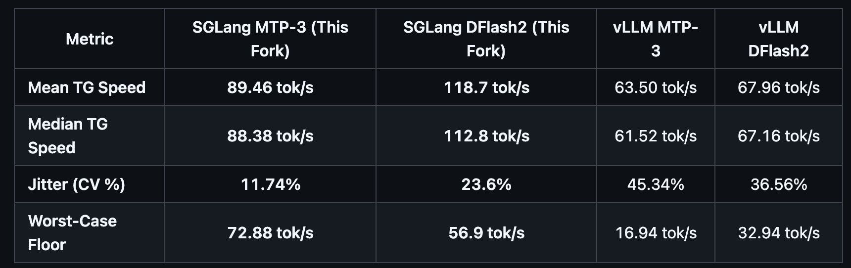

                https://github.com/mattbucci/2x-R9700-RDNA4-GFX1201-sglang-inference
                这不是有sglang 支持吗?你说的是双7900xtx 不支持,对吧?

                  #29
                  @suboyang
                  这个库我看是9月19号才发出来的,我的9700是在7月初买的。那时候我是搜遍了,全网都没有支持rdna4的sglang包。这个库里面还有Claude.md文件呢,所以大概和我想的差不多,这也是在AI帮助下搞的一个私人库。
                  总的来说,发展还是挺快的,两个月就把这个东西跑通了。
                  感觉,这个库挺有意思的,我回头研究一下可不可以搞一个单卡的SGlang,有这个打底了应该问题不太大。只是现在动力不足,paiton的那个目前来讲对R9700来说太够用了,个太好用了。
