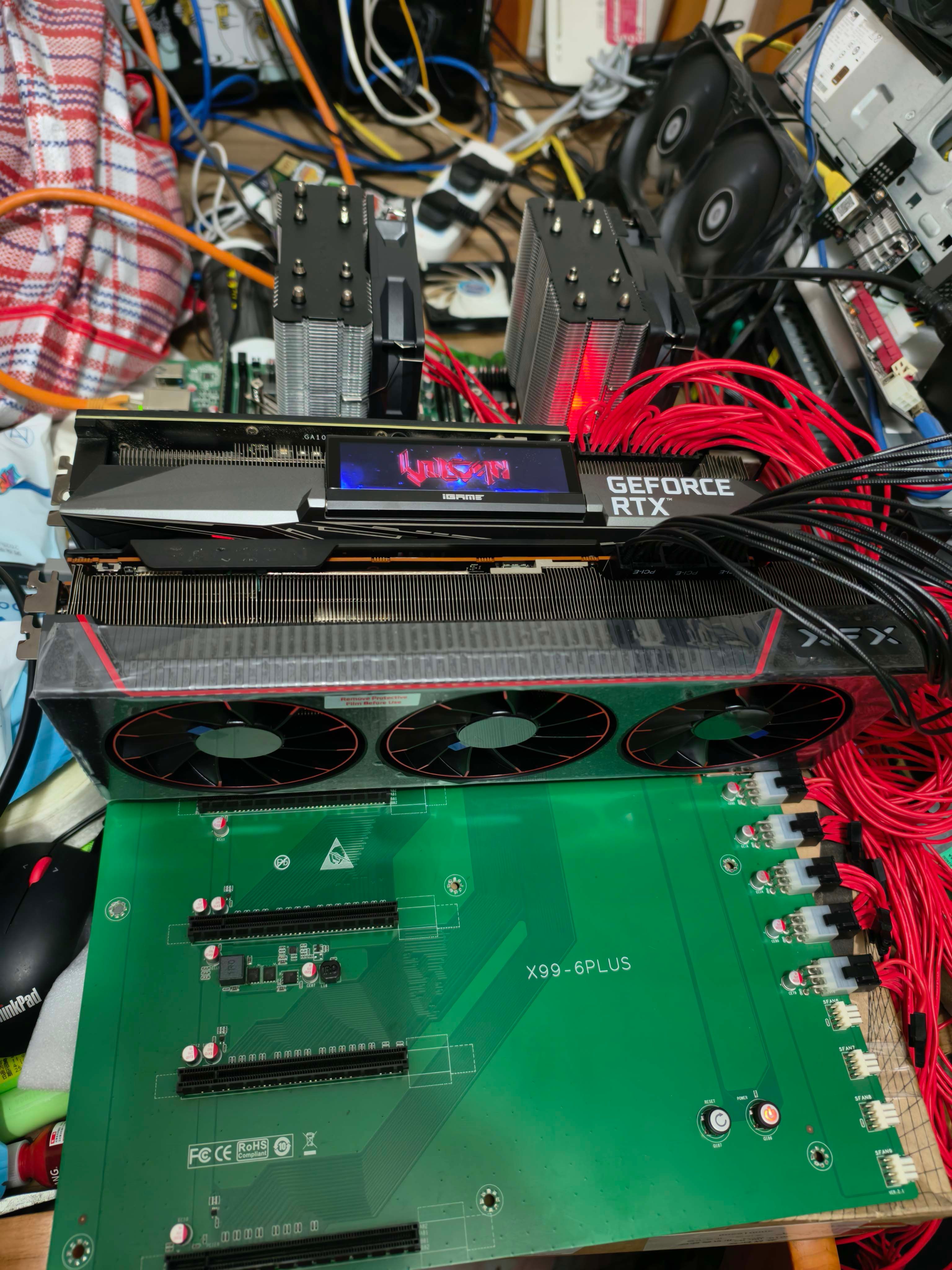

    最近逛论坛看到有大佬论证 X99 支持 PCIe 4.0 ,说是华强北的板厂在 BIOS 里加了 PCIe 4.0 的选项,实际也能协商到 4.0。看着挺诱人的——毕竟 X99 板子便宜,Xeon E5 v3/v4 白菜价,要是真能跑 4.0,配上两张 RX 7900 XTX 跑 LLM 的 TP(张量并行),跨卡通信带宽直接翻倍,美滋滋。
    (原始贴现在因为论坛的搜索改版,已经找不回来了,大概意思就是该大佬通过几个命令,都能读出来协商的是16GB/s的带宽,然后推定x99支持pcie4.0)
    但冷静下来一想:X99 的 PCIe 控制器是集成在 CPU 里的,Haswell-E/Broadwell-E 的 IMC 和 PCIe root complex 都是 Intel 定死的规格,只到 PCIe 3.0。华强北再牛逼,能改 BIOS 设置,总不能重做 CPU 的硅片吧?
    于是决定不靠嘴炮,上机实测。
    测试平台
    项目 规格
    主板 6卡直插矿板 X99-6Plus
    CPU Intel Xeon E5-2682 v4(Broadwell-EP)
    被测 GPU RTX 3080 Ti(GA102,支持 PCIe 4.0)
    OS Ubuntu Linux
    测试工具 nvidia-smi / lspci / gpu-pcie-bench
    本来是打算测两张 7900 XTX 的,但它们在跑推理工作中,就不打扰了。拿 3080 Ti 测,结果是一样的——瓶颈在 CPU/主板侧,不在 GPU 侧。
    第一步:看协商状态
    nvidia-smi --query-gpu=pcie.link.gen.current,pcie.link.gen.max,pcie.link.width.current --format=csv
    结果:
    1, 3, 16
    • current = 1:空闲降到了 PCIe 1.0,正常省电行为
    • max = 3:最大只支持 PCIe 3.0 🔴
    • width = 16:通道数正常
    关键就是 max = 3——如果真解锁了 4.0,这里应该显示 4。
    再来看看 lspci:
    sudo lspci -s 02:00.0 -vvv | grep -E "LnkCap|LnkSta"
    LnkCap: Speed 8GT/s, Width x16
    LnkSta: Speed 2.5GT/s (downgraded), Width x16
    • LnkCap(能力):Speed 8GT/s = PCIe 3.0(Gen3 = 8GT/s,Gen4 = 16GT/s)
    • LnkSta(当前):Speed 2.5GT/s = 空闲降到了 Gen1
      (这里其实存在一个问题,之前看到贴子的时候,汇报是Speed 16GT/s,可能是指那2张7900xtx吧)
    到这里已经很明显了:硬件能力上就不支持 Gen4。
    第二步:实际跑带宽
    协商是一回事,实际能不能跑出那个速度是另一回事。上 gpu-pcie-bench(https://github.com/tpoechtrager/gpu-pcie-bench)做实际 PCIe 吞吐测试。
    # 安装
    git clone --depth=1 https://github.com/tpoechtrager/gpu-pcie-bench.git
    cd gpu-pcie-bench && make
    # 跑测试
    ./bin/x86_64/gpu-pcie-bench --device 0 --rounds 50 --direction both --unit gb
    实测结果:
    Buffer 大小 Host→Device(CPU→GPU) Device→Host(GPU→CPU)
    512 KB 9.30 GB/s 9.73 GB/s
    1 MB 10.03 GB/s 10.54 GB/s
    10 MB 11.33 GB/s 11.47 GB/s
    100 MB 9.05 GB/s 4.36 GB/s
    1 GB 8.99 GB/s 5.13 GB/s
    2 GB 8.98 GB/s 5.14 GB/s
    对比理论值:
    标准 理论单向带宽 实测典型值
    PCIe 3.0 x16 ~15.75 GB/s ~9-11.5 GB/s ✅ 符合预期
    PCIe 4.0 x16 ~31.5 GB/s ❌ 差得远
    PCIe 3.0 x8 ~7.88 GB/s 大 buffer D2H 接近这个值
    注意大 buffer 的 Device→Host 掉到 ~5 GB/s,这个是因为 Xeon E5-2682 v4 的 DDR4 内存带宽成了瓶颈——数据从 GPU 读回来要写进系统内存,老平台的内存控制器跟不上。这进一步说明:哪怕 GPU 再快,整个平台的 PCIe 子系统的天花板就在那里。
    结论:所谓的"魔改 PCIe 4.0"到底是什么?
    拆穿来看,无非是三件事:
    1. GPU 端是真支持 Gen4——RTX 3080 Ti 和 RX 7900 XTX 自身都支持 PCIe 4.0,会向上报 Capability
    2. 寨板焊了 Gen4 的 retimer/switch 芯片——为了兼容性,物理层芯片用支持 4.0 的
    3. BIOS 菜单直接从 GPU 的 Capability 里读选项显示出来——但实际 CPU-PCH 的链路仍然是 Gen3 握手
    一句话总结:
    插槽是 4.0 的皮,链路是 3.0 的芯。
    PCIe 协商是双向的——一方说 4.0 没用,双方都支持才是真 4.0。CPU 那端的 root complex 不支持,插宇宙最快的显卡也没用。

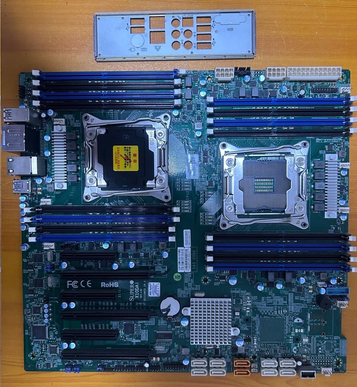

    最后再晒一下心意十几年的真-双路服务器主板,待内存降回合理水平后势必要32G 2400Recc 插满!!!

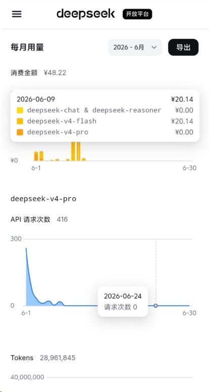

    成本

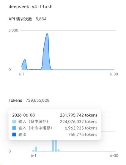

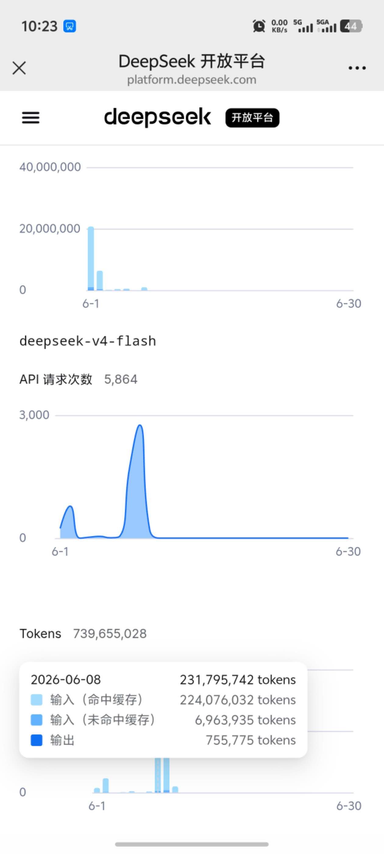

    DeepSeek V4 Flash主要用于故事脚本拆解(把原文拆成分镜脚本)和prompt迭代(每次重试都要重新调prompt)。一晚上下来烧了大约¥50的API token。

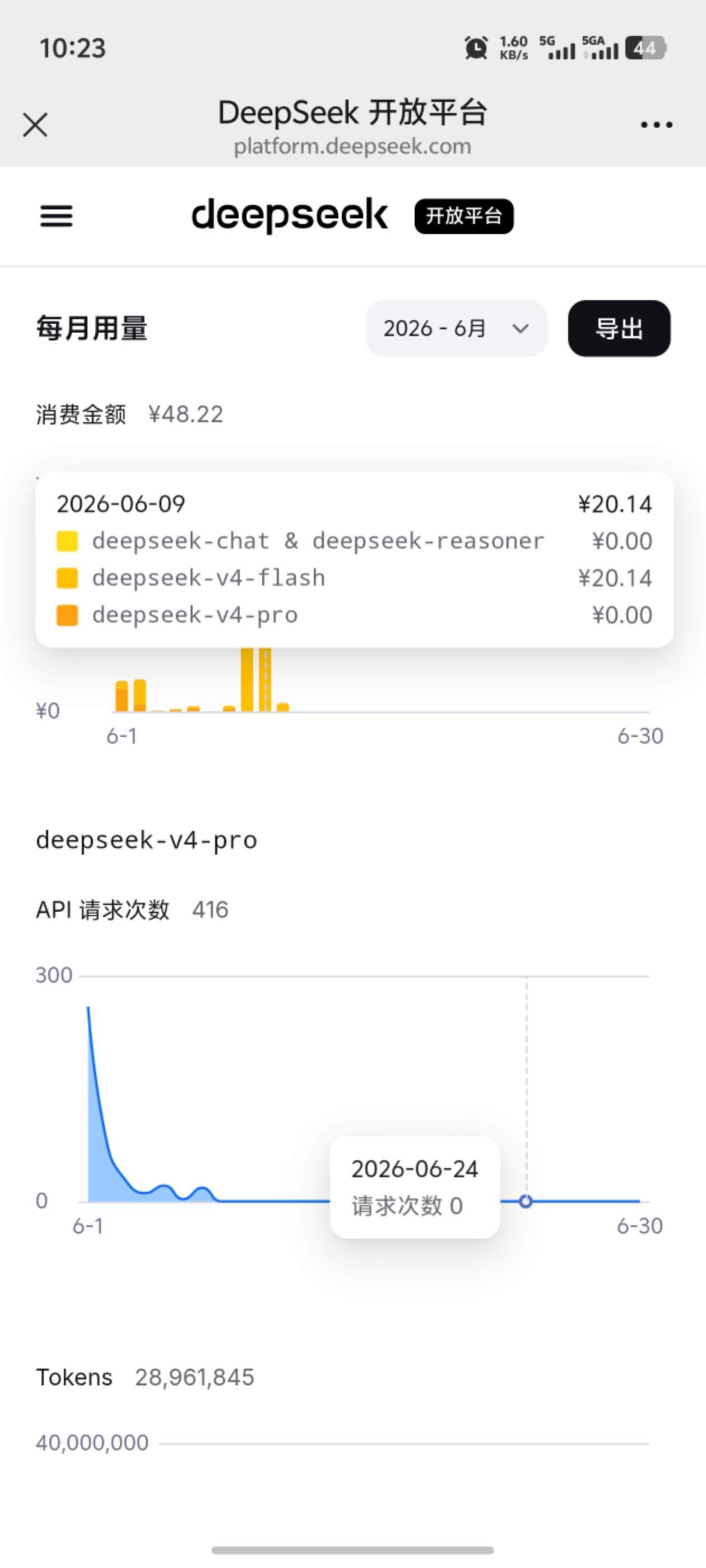

    项目 费用 说明
    DeepSeek V4 Flash API ~¥5-10/集(含其他迭代优化脚本之花费) 脚本拆解+prompt生成
    EP01特殊成本 ~¥50 WAN试错+LTX反复调参

    作者: Peter (241 服务器)
    硬件: Intel X99 (E5-2682v4) + 2× RX 7900 XTX (Sapphire Pulse + XFX MERC) + 1× RTX 3080 Ti
    ROCm 版本: 7.2.0 | RCCL 版本: 2.27.7 | PyTorch: 2.12.0+rocm7.2
    一、序:为什么会有这篇文
    如果你正在搜"双 7900 XTX + SGLang / vLLM 多卡 TP",恭喜你,你已经发现了 AMD 消费级多卡最深的坑。
    网上到处是单卡 ROCm 成功的教程,但极少有人坦白双卡 TP 的真实状况。本文将完整记录从双卡硬件安装 → ROCm 环境搭建 → RCCL 源码编译 → 底层调试 → 确认 RCCL 内核毁坏 GPU 内存 → 社区搜寻的全过程,让你不必重复这 15 小时的弯路。
    (下文部分AI概况的时间耗时不太准确,实际我跟agent在尝试SG-Lang这件事上,从前一天傍晚的17:00~隔天的0:35)
    二、硬件拓扑
    │ X99 双卡拓扑 (X99-6PLUS, LGA2011-3)                  │
    │  CPU: E5-2682 v4 (16C/32T)                         │
    │  Chipset: Intel X99 (Haswell-E)                    │
    │  │ GPU 0    │    │ GPU 1    │    │ GPU 2    │      │
    │  │ Sapphire │    │ XFX      │    │ NVIDIA   │      │
    │  │ 7900 XTX │    │ 7900 XTX │    │ 3080 Ti  │      │
    │  │ PCIe 3.0 │    │ PCIe 3.0 │    │ PCIe 3.0 │      │
    │  │ x16      │    │ x16      │    │ x8       │      │
    │                     │ PCIe 3.0 via X99 PCH         │
    │              │ X99 PCH     │                       │
    │              │ (DMI 2.0)    │                       │
    │  P2P: 不支持 (X99 北桥无 P2P 路由)                    │
    │  NUMA: 双卡均绑定 Node 0                             │
    │  PCIe 带宽: ~7.9 GB/s per card (x16 3.0)           │

    • iDRAC/iLO/iBMC — 企业级方案,贵,老主板没有(我手上另一块超微的X10-Dai也一样没有)

    补充一下Deepseek v4 Flash 的账单

  • X99-AD4运行7900XTX黑屏,求助
    A abaalei
    AI硬件 7900xtx x99
    @LearningAI 我是
    1.enable了Above 4G,不开启反而据说会识别不了
    2.好象是吧csm关闭了
    3.pcie锁死在3.0
    大概就这些吧,我2块x99,一块x10dai当时是卡在开机自动搜索网络启动盘的问题,另外一块华强北的x99就出现在进系统后有线网卡(主板自带的双千兆跟自己买的小螃蟹2.5G)均无法识别的这两个问题上。

    hermes放哪里都没所谓,只要能24小时联网就行。但是我觉得大部分情况下,跑LLM没必要用自己部署的大模型,LLM的额度我目前以deepseek v4flash为主,gemini白嫖的pro会员为辅。基本上都够用了,我比较菜,2个月烧了500rmb的flash token😖 😖

    @exe127 是啊,主要是LLM就算用api,只要不是fable5那些极端贵的模型,也花不了多少钱.相对的,跑视频就不是这个说法了,平均下来1元1秒,我冲了50元积分,都不敢怎么用就没了😰 😰
