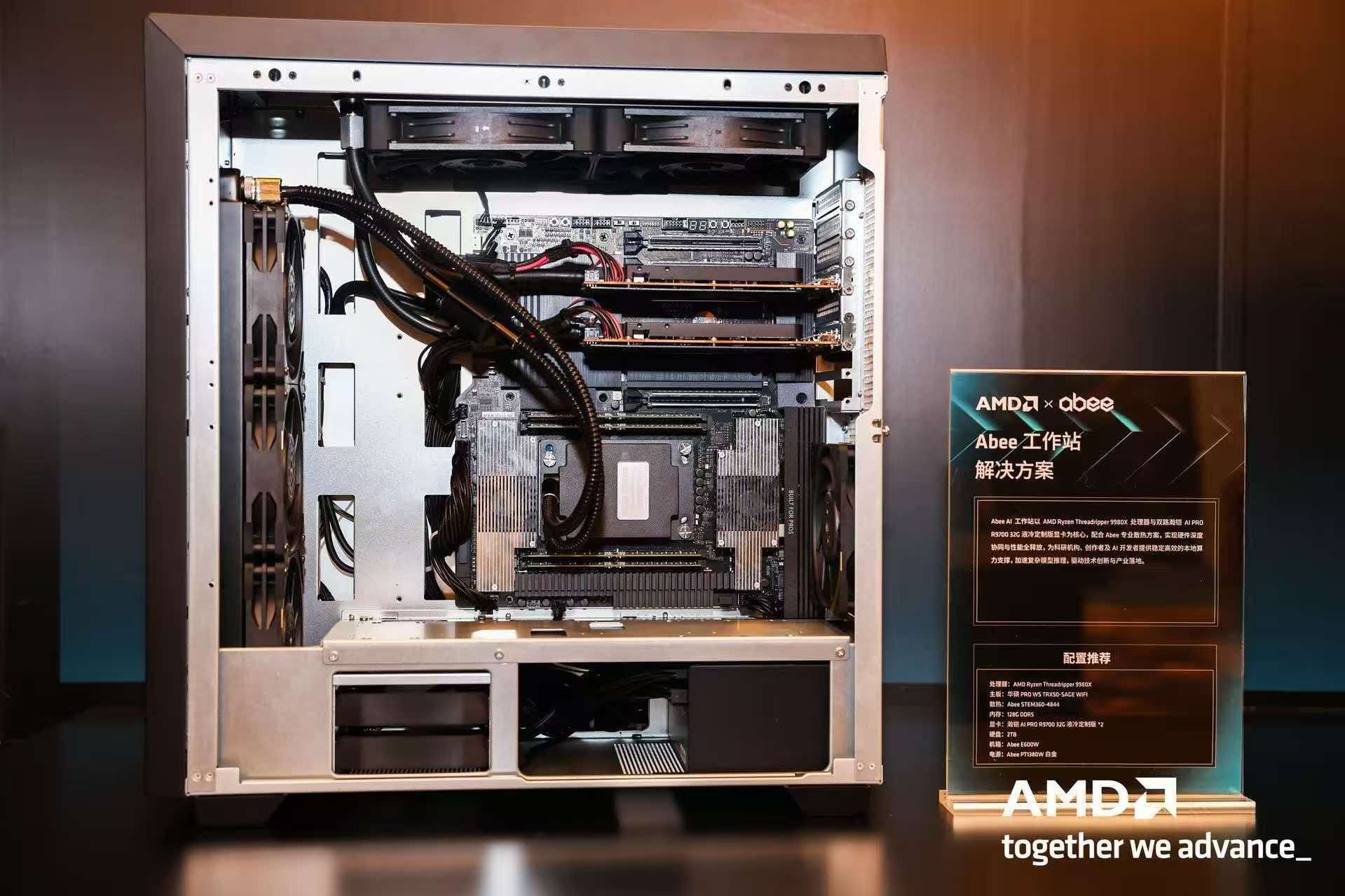

    @Name-Error alphacool也是 DIY 方案。要高可靠,可以参考 4U/2U 液冷,或者 NV、AMD 原厂推的液冷——都是反复验证过的。
    拿 R9700 举例:这是 AMD 在创作者大会上官方推的唯一一台 R9700 液冷,我看到后想办法搞到了这块冷板。但这类方案都是 to B 的,对 C 端很不友好,非得液冷工厂才组装。
    图一是 AMD 活动现场的官方图 😊,水路全铜全焊接方案。

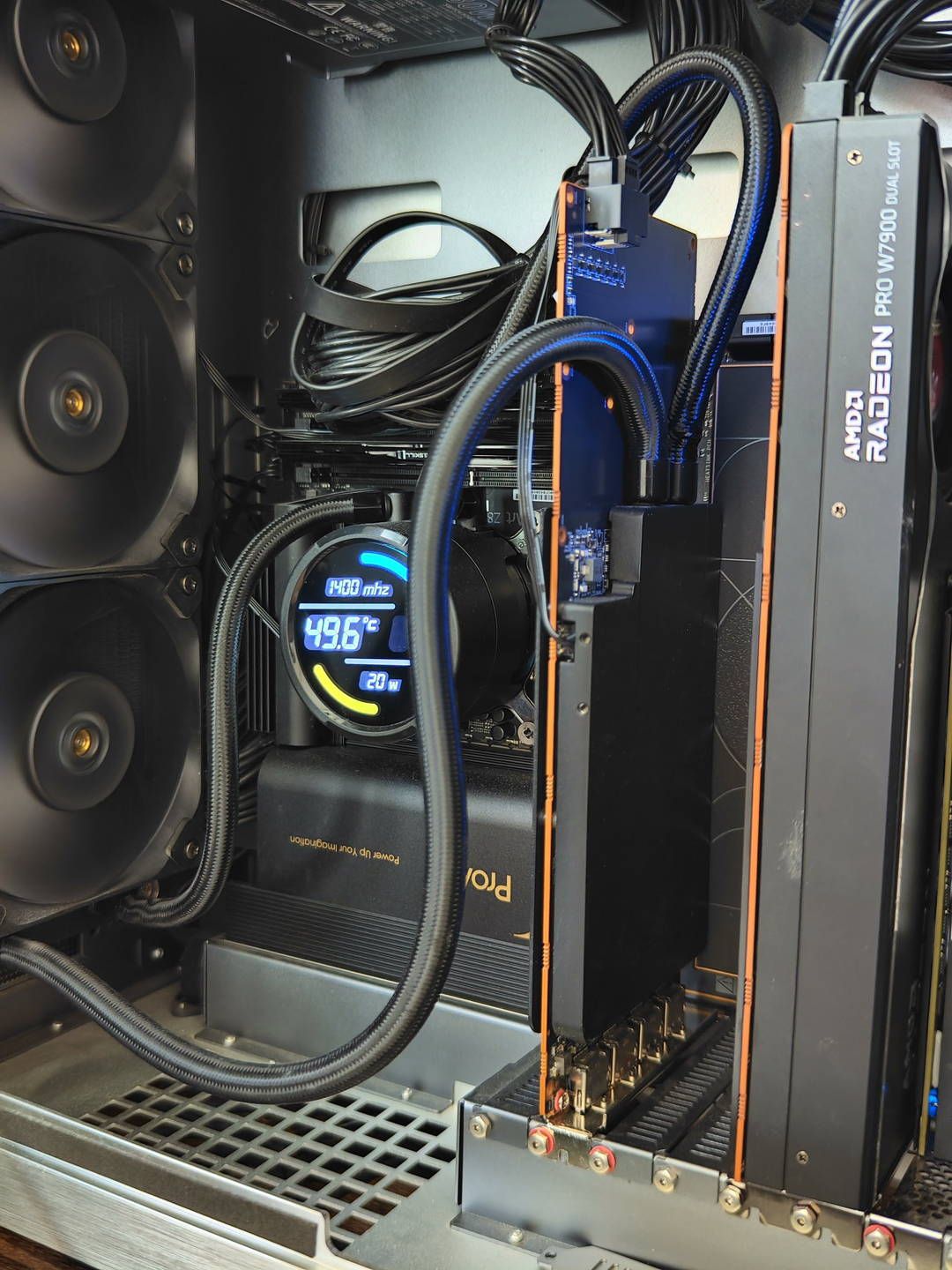

    图二是我放老家的机器:拆了一个银昕 360,只留冷头和内置水泵,再请朋友在厂里加上 R9700 冷板重新组装。因为使用频率低,我妥协了不少地方,问题其实还不少——水管用的橡胶管,按理该上 FEP 甚至不锈钢管;冷排是铝的,应该用铜钎焊的;再有银昕这个冷头是锁固结构,也是个问题点。
